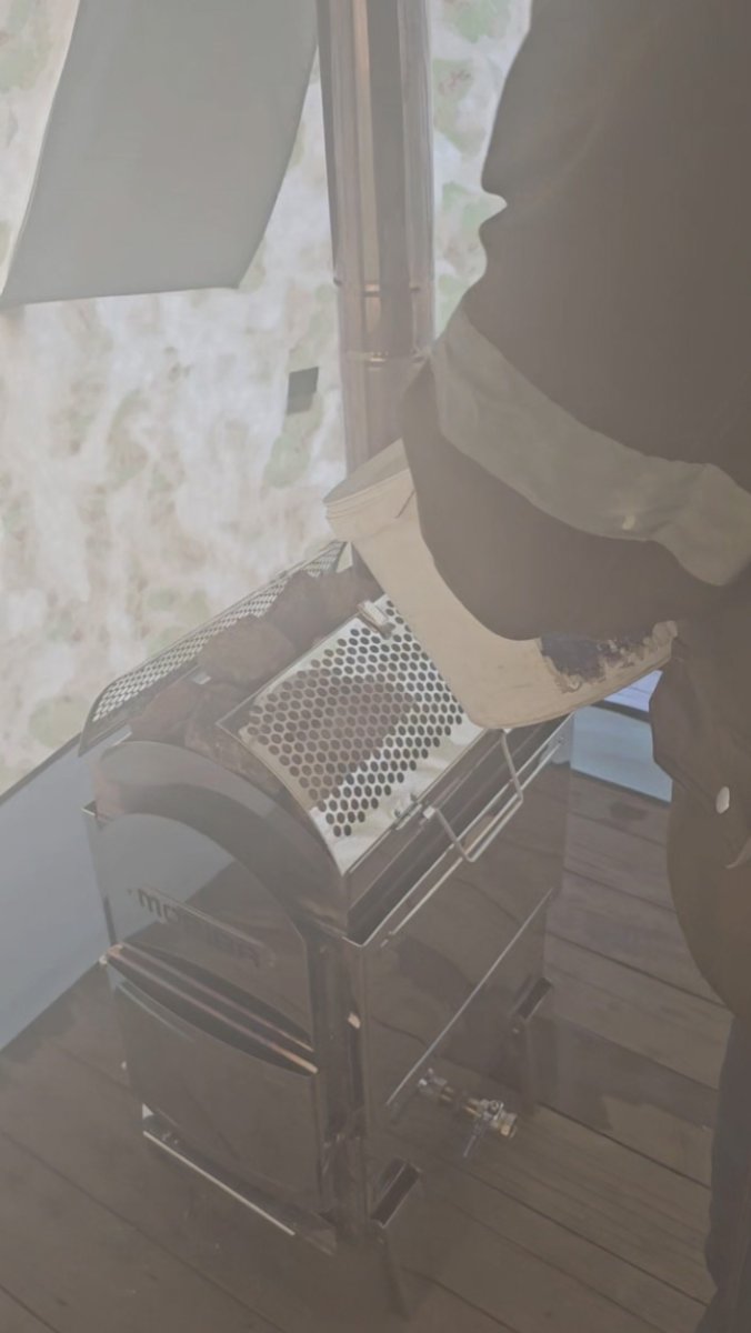

"Сапфира" - это наш товарный знак, который 15 лет назад уже был задействован под одну из моделей печей. Была у нас когда-то в производстве у стороннего подрядчика печь "Сапфира" и была она отопительно-варочной печью.
Кто хорошо знает наш модельный ряд, тот сразу поймет, что печь "Сапфира" - предшественница, прародительница печи "Согра". Я всегда говорю тем, кто хочет себя выставить автором того или иного проекта - покажи ретроспективу проекта. Покажи прототипы, покажи путь, по которому ты шел к этому решению. ))) А то некоторые ловкачи-жулье копируют мои идеи, выдают их за свои собственные идеи. А за душой ничего. Как будто на ровном месте вдруг получили готовый ответ. )))
На печи "Сапфира" я впервые придумал применить для наших печей круглую дверку со шнуром. Впервые предложил использовать крутилку для регулировки подачи воздуха...
Но сейчас речь о другой, о новой печи "Сапфира". Это уже совсем другая история и с той древней печью их роднит только товарный знак "Сапфира". Теперь это печь для бани. И ее главная особенность - это печь, которая сочетает в своем корпусе парогенератор и полноценную правильную, классическую каменку.
Сапфира-100, это аналог печи "Парадигма", которая была крупнее и имели дымоход 115 мм. Новая печь компактнее, легче и имеет дымоход 100 мм.
Сообщения: 10736
Благодарил (а): 14528 раз
Поблагодарили: 20126 раз
То есть понятно, о чем речь. Есть уже проверенная годами концепция печи "Парадигма". Той самой, которая трудится с 2021 г. на Северном полюсе. Точнее, мы в тот год с Константином Викторовичем изобрели и изготовили спарку из двух таких печей. Хотя всего одна печь может прокачать огромную парилку МБ-636. Вторая печь обычно стоит не задействованной. Она для подстраховки. Чтобы если одна печь выйдет из строя, то все-равно экспедиционная компания не подвела бы своих туристов. Там туристы сильно богатые и влиятельные. Их нельзя огорчать. ))
Сейчас мы из этой печи Парадигма-115 делаем более компактное, мобильное решение под дымоход 100 мм. Чтобы появилась печь, сочетающая в себе полноценный парогенератор и полноценную каменку, но компактнее. На основании этой же конструктивной схемы будем стараться предложить и стационарную печь. Но сначала поработаем в сторону мобильности, чтобы следующей весной такая печь "Сапфира" уже попала в арсеналы мобибийцев.
Подробностей пока не могу дать больше. Но отмечу, что прямое масштабирование в лоб по уменьшению печи "Парадигма" - не сработало. Мы уже не один прототип произвели и испытали.
В итоге могу примерно показать, как мы движемся по пути миниатюризации. На этой картинке примерные сравнительные габариты разных проектов.
Что значит "не сработало"? Что не так с промежуточными прототипами?
Для этого нужно знать, как происходит утверждение прототипа. Мы ставим на улице на специальной испытательной площадке баню, туда новый прототип. Затапливаем, выводим на рабочий режим и собираем своих экспертов по дегустации пара. Для этого на работе держим запасные майки, белье, полотенца. И вот все идут по очереди на себе пробовать новую печь и пар от нее. Потом делятся впечатлениями на основе своих субъективных органолептических ощущений. Все прототипы понятно работают, топятся, дают пар. Но пар от одной печи не похож на пар от другой печи. И вот эксперты собираются и вкушают пар от новинке.
