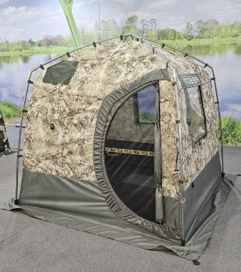

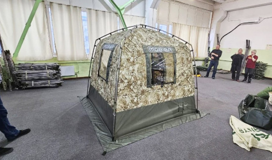

Итак, МБ-222.
Крайние две цифры это диаметр трубки. Первая цифра размер грани палатки по основанию. Высота меньше 2 метров. Там высота как в МБ-10, около 1,8 в вершине купола.
Какие специфические отличия этой модели? В первую очередь, конечно же, каркас на трубках большого диаметра. Если у МБ-10, это были трубки 13-16 мм. То здесь - 22 мм. Почему это изделие появилось - понятно. Трубку КРАМЗ давно не продает, а у нас после военного заказа остались запасы трубки 22 мм. В итоге имеем мощный каркас с избыточной прочностью. И это свойство будет полезно для ситуации, когда эту палатку предполагается долго держать на даче. И чтобы не бояться, что палатку подавит снегом или ветром, хорошо иметь мощный каркас.
Кроме того, эта же прочность купола позволит навешивать на него второй, третий слой. Внешний слой навешивай хоть из того же алюминия.
Кроме того, палатка оснащена дверью с вентиляцией и тремя окнами по трем сторонам. Когда тут на форуме высказывались претензии и пожелания иметь много окон, на самом деле эта палатка уже стояла в КБ. Но о ней пока еще было рано рассказывать.
Когда же довели все нюансы и "Приемная коммиссия" осмотрела новинку и утвердила ее для серийного производства - теперь можно о ней и рассказать.

Сразу предупрежу, что МБ-222 пока зависла. Пакет выкроек и документация для ее производства еще не готовы. Работа по этому изделию временно приостановлена. Нарисовалась эстренная ситуация временно переключиться на другой проект. Над которым мы сейчас аврально работаем. Но в начале года МБ-222 пойдет в серию. Там остались только понятные технологическе процедуры. Просто их надо доделать.
Что за причина, из-за которой пришлось прервать работу над МБ-222? Пока не могу об этом сказать. Когда смогу - сразу расскажу.

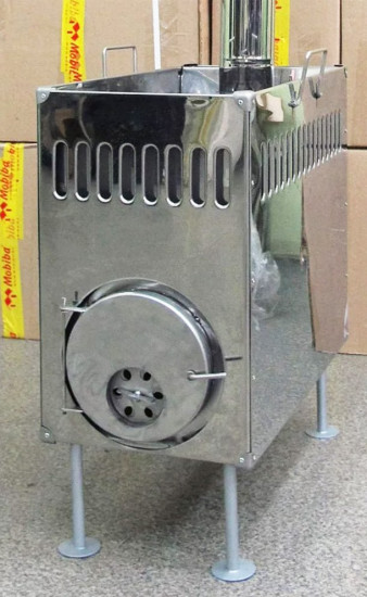

"Сапфира" - это наш товарный знак, который 15 лет назад уже был задействован под одну из моделей печей. Была у нас когда-то в производстве у стороннего подрядчика печь "Сапфира" и была она отопительно-варочной печью.
Кто хорошо знает наш модельный ряд, тот сразу поймет, что печь "Сапфира" - предшественница, прародительница печи "Согра". Я всегда говорю тем, кто хочет себя выставить автором того или иного проекта - покажи ретроспективу проекта. Покажи прототипы, покажи путь, по которому ты шел к этому решению. ))) А то некоторые ловкачи-жулье копируют мои идеи, выдают их за свои собственные идеи. А за душой ничего. Как будто на ровном месте вдруг получили готовый ответ. )))
На печи "Сапфира" я впервые придумал применить для наших печей круглую дверку со шнуром. Впервые предложил использовать крутилку для регулировки подачи воздуха...

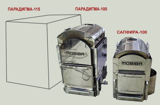

Но сейчас речь о другой, о новой печи "Сапфира". Это уже совсем другая история и с той древней печью их роднит только товарный знак "Сапфира". Теперь это печь для бани. И ее главная особенность - это печь, которая сочетает в своем корпусе парогенератор и полноценную правильную, классическую каменку.
Сапфира-100, это аналог печи "Парадигма", которая была крупнее и имели дымоход 115 мм. Новая печь компактнее, легче и имеет дымоход 100 мм.

То есть понятно, о чем речь. Есть уже проверенная годами концепция печи "Парадигма". Той самой, которая трудится с 2021 г. на Северном полюсе. Точнее, мы в тот год с Константином Викторовичем изобрели и изготовили спарку из двух таких печей. Хотя всего одна печь может прокачать огромную парилку МБ-636. Вторая печь обычно стоит не задействованной. Она для подстраховки. Чтобы если одна печь выйдет из строя, то все-равно экспедиционная компания не подвела бы своих туристов. Там туристы сильно богатые и влиятельные. Их нельзя огорчать. ))
Сейчас мы из этой печи Парадигма-115 делаем более компактное, мобильное решение под дымоход 100 мм. Чтобы появилась печь, сочетающая в себе полноценный парогенератор и полноценную каменку, но компактнее. На основании этой же конструктивной схемы будем стараться предложить и стационарную печь. Но сначала поработаем в сторону мобильности, чтобы следующей весной такая печь "Сапфира" уже попала в арсеналы мобибийцев.
Подробностей пока не могу дать больше. Но отмечу, что прямое масштабирование в лоб по уменьшению печи "Парадигма" - не сработало. Мы уже не один прототип произвели и испытали.
В итоге могу примерно показать, как мы движемся по пути миниатюризации. На этой картинке примерные сравнительные габариты разных проектов.
