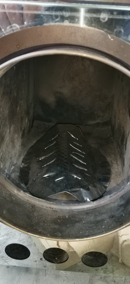

Сегодня появилась возможность устроить разгрузочный день и тест драйв связки Парофон-4 и Дюна-3 в МБ-10, в одном слое зимой при - 10.
Для лучшего прогарания топлива сделал на скорую руку колосничек, но его в итоге сплюснуло от жара.
