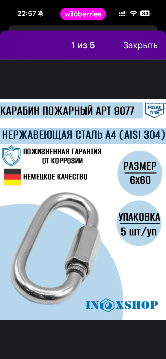

Насчет петелек. Рекомендую вставить в них карабины с винтовым замком, типа 6х60 или 6х70. А к ним уже вязаться. Бонусом будет мега-быстрое пристегивание и расстегивание курковыми карабинами накидного тента, если есть. Можно из нижнего ценового выбирать, непринципиально. Нагрузку в 100-150 держат и ладно.
Такие?

Или такие?

Voron74 писал(а): 15 дек 2025, 17:58 Или такие?
Такие. Они как раз в ширину петли ПВХ, после завинчивания замок на внутреннюю сторону и алга. А к ним уже можно подстегивать типа таких или подобных. Такие только если это внешний крепеж к колышкам на растяжки. Если просто для накидного тента к основной палатке, можно на 5мм, там нагрузки все равно нет никакой.
З.Ы. Карабины куркового типа, как на моем слайде, только не 7 а 6 мм, держали МБ-15 на шквалистом ветре порядка 15 м/с. На фронте ветра было 3 растяжки, дуло в угол палатки.
Взял на пробу недорогие карабины, вроде получше с ними, правда и ветра такого больше не было.
