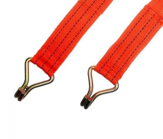

Сергей, посмотрел твои фото с фастексами, и пришла идея.
Приклепать резинку с крючком, цеплять за край трубки, которая впаяна в крестовину, и сначало можно одну половину зацепить, потом вторую.
