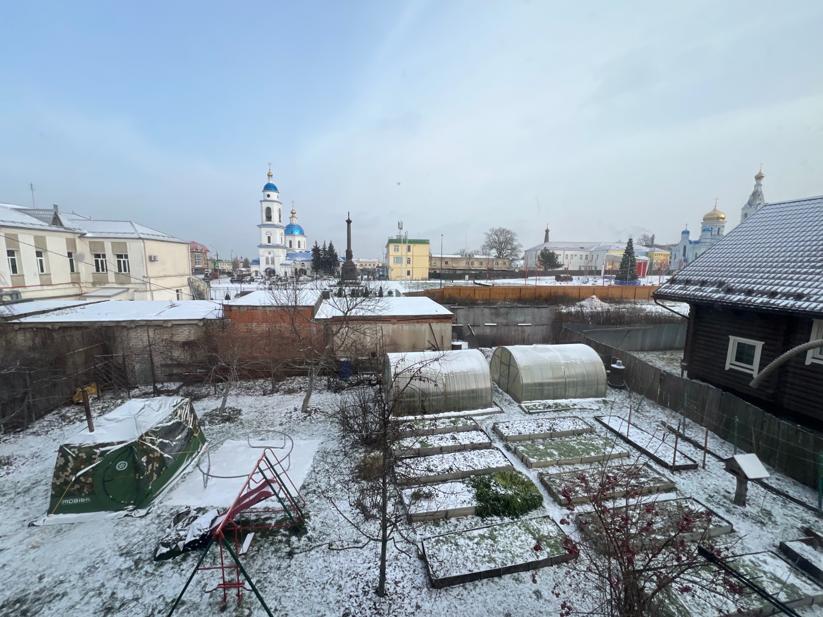

У Друзей в Малоярославце.
Впервые парился под колокольный звон и видом на купола.
