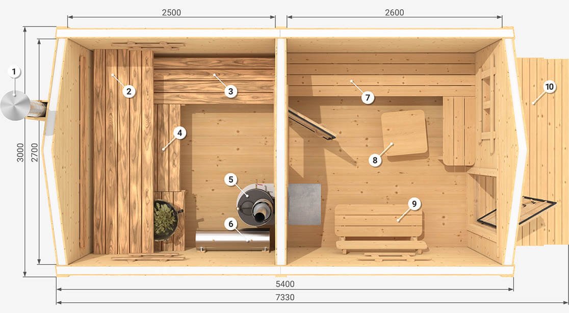

Как эталон, для себя, самостроя, смотрю на Ефимовские бани, с печью скоропарка 2012, или Парабомба-100.
Размеры парилки среднее между МБ-15 и МБ-33 примерно.
Вот только не знаю, потянет ПБ-100.
Можно и готовую купить, но пока 🍋 нет.
Андрей (syslog), потянет ПБ-100 такую парилку, что скажешь.

Шалаев Михаил писал(а): 14 дек 2025, 14:56 Как эталон, для себя, самостроя, смотрю на Ефимовские бани, с печью скоропарка 2012, или Парабомба-100.
Почему именно такой вариант, зять хочет сруб, хотя ходит со мной в баню Мобиба, но блин стационар видит сруб, мышление такое.

syslog писал(а): 14 дек 2025, 17:02
Ну, ты же там от Романа буквально в 3х шагах. Можешь и посмотреть... Хотя бы производство.
Андрей, если бы собирался покупать баню, можно и съездить.
Подписан на Романа, пересмотрел все видео. Он сам говорит, пожалуйста, для себя, пользуйтесь наработками, ни чего не скрывает и показывает, как сделать от полов и стен, до вентиляции, слива, и какие есть изменения, улучшения.
Нахождение его бани у тебя и форумчан в пользование и отзывы клиентов, мне, лично, достаточно.
