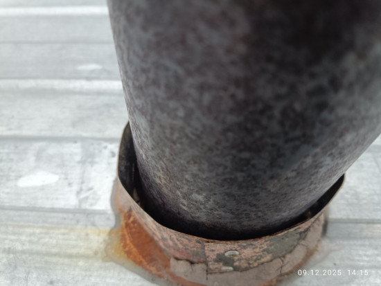

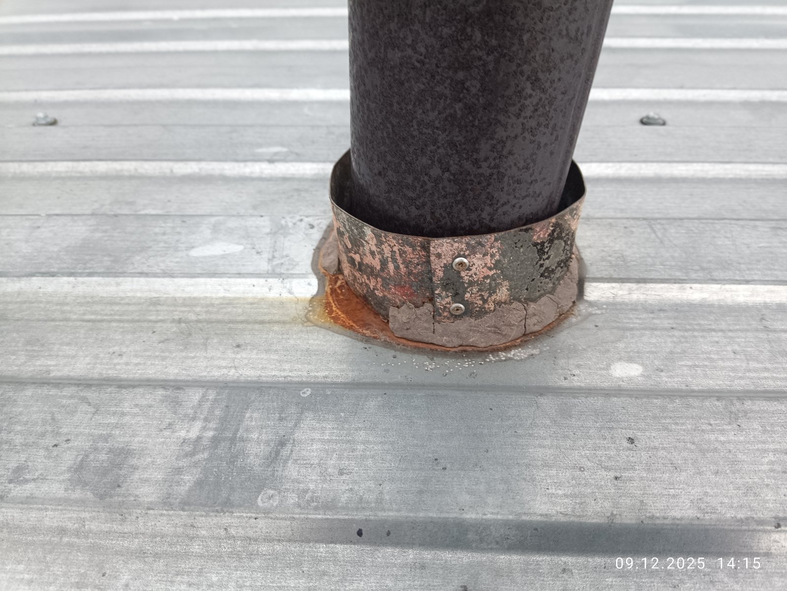

Прошло 3-4 года уже, папа точно и не помнит чем резал железо на крыше. У меня оно гофрированное. Можно прорезать болгаркой ( я не сторонник), можно просверлить по середине и порезать лобзиком/ножницами по металлу и потом эти лепестки загнуть. Далее он нашёл подходящую полоску железа, посадил её на клёпки и одел сверху на лепестки. По кругу обмазал какой то термостойкой замазкой ( что нашёл у себя в сарае). Сейчас она немножко отвалилась внизу, но вода не затекает.
Ну как то так, дёшево и сердито.

Спасибо, смысл я понял. Правда уже коронкой просверлил- к выходным торопился.. Немного по другому потом сделаю..
