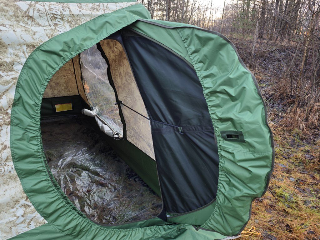

Миниобзор готов. Получился "ВОТ" - обзор. У меня новое слово паразит))) Прошу прощения.
На данный момент у меня вопрос по двери НТ. Она "велика". Посмотрите, кто что думает?
Очень понравилась подвесная полка вверху и петелки внизу внутри по углам, наверное, для будующих пристяжных полов.
Сообщения: 2687
Благодарил (а): 3841 раз
Поблагодарили: 3160 раз
Re: Тент накидной МБ-18/22 БТ для мобильной бани-палатки Мобиба МБ-18/22
Jicharka писал(а): 27 ноя 2025, 17:36 Миниобзор готов. Получился "ВОТ" - обзор. У меня новое слово паразит))) Прошу прощения.
https://rutube.ru/video/private/ecc4508 ... F1skNnkc0Q

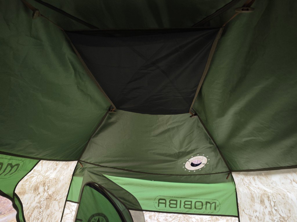

В накидном тенте в улыбке маскитной сетки нет!!!.
На видео говорю, что есть, но еë там нет. Тент идëт без маскитной сетки!
Ни кто даже не поправил либо не заметили.

Дык я еще до выхода тента говорил, что сетки в улыбке не будет, не нужна она там, насекомозащищенный объем достигается сетками в двери и улыбке основной палатки. И в Инструкции об этом сказано.
Во! Кстати... ты же каркас не переделывал, с цепочками собирал?
У меня при сборке возникли некоторые непонятки.
Сначала затупил, и поставил каркас с крестом в карман где дверь и противоположный дальний левый. В итоге пришлось переставляться в карманы где приточка и окно :-D
Собирать стал по инструкции, не монтируя сразу плеть, а последовательно состыковывая элементы каркаса с одновременным монтажом тента.
И когда монтировал вторую плеть, то первая уже в сборе, цепочку через крест перекидывать - она короткая, только пропускать половину плети под низ.
И пришлось приложить большое усилие, чтобы собрать вторую на кресте, прямо внатяг состыковывать.
Если собирать вдвоем, предварительно собрав плеть с крестом и установить ее в ПВХ-карманы, потом собрать две полуплети, установить их сначала в крест, подсунув снизу, и потом уже во вторую пару карманов, и только после этого начать застегивать крючки - получается намного удобнее.
А по инструкции как-то жмет.
Может конечно, потому что ставил не в чистом поле, а в тесной комнате...
Но вот реально монтаж в одного несколько озадачил... метель утихнет, еще попробую, уже на природе.
И все же есть мысль вторые полуплети разъединить на 2 части, и монтировать их по отдельности, после монтажа скрепляя между собой фастексом и стяжной лентой.
По ИЗН и люверсам там все правильно сделано, также как и на МБ-18СП. Самая лучшая петелька- это которой нет. Потому в комплекте оттяжек и идут 4 оттяжки по 60 см, они вяжутся к люверсам ИЗН и петлям на стенах палатки либо тента по длинной стороне (не около крыши).
А угловые веревочки пришитые к ИЗН вместе с накидным тентом - ну тут надо еще посмотреть... у меня штатной ИЗН нет, не скажу как должно быть.

Jicharka писал(а): 27 ноя 2025, 17:36 На данный момент у меня вопрос по двери НТ. Она "велика". Посмотрите, кто что думает?
Забыл сказать. У меня на МБ-15 накидной тент без тамбура от Ильи, только там "капюшон" на все пространство двери идет. Но в клапан проема на тенте когда вставляешь сдвоенную дверь - она тоже кажется велика и образуется щель. Зимой оттуда парило знатно. Все лето он простоял в стационаре. По итогу - просто когда закрываешь дверь - закрывай не в клапан тента, а в клапан основной палатки. Тогда ничего не прослаблено, паропотери минимальные.
Только без перчаток тяжело закрывать, если КЦ-4 стоит, нагревается так, что кожа до волдырей.

Batman писал(а): 05 дек 2025, 08:38
Так это теплопотери большие будут. Контур не замкнут. Зимой в морозы мне айс. Лучше этот контур замкнуть - на тенте
Сообщения: 2687
Ну не нравится мне такое исполнение дверного узла. И контур один из двух не замкнут. Не знаю какие потерю в морозы при этом будут.
"Капюшон" велик. И да, он не полностью одевается. Мне писали с отдела продаж, что он накидной, но я и представить не мог, что он накидывается не большой полоской полотна. Думал целиковый. И между контуров думал свëртку какую сделают. Печалька.
С капюшоном буду посмотреть. Практика нужна)
Сам то что думаешь, Сергей? Удобно или нет?
