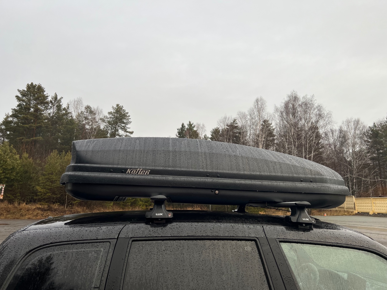

В кофр спокойно вошла кц-4 и весь комплект мб 18/22 с ТН.
Кофр с заявленной высотой 43 см. 480 литров объем.

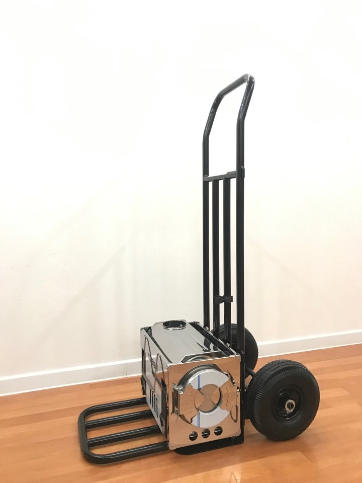

Добрый день Друзья! С Мобибизацией (как на форуме ребята пишут правду - ведь я тоже сначала зашёл купить только одну палатку - баню, и затянуло...) в голове встал вопрос как теперь это всё добро донести от машины до озера. Подъехать конечно к озеру можно - но это будет общественный пляж, или база отдыха с многочисленными отдыхающими, а до природы и укромных мест где я разбиваю лагерь - нужно передвигаться по лесу пешком. С учётом того, что лесные тропинки имеются, пришла мысль взять новую технику - тележку. Получил сегодня на Озоне. Нагрузил для пробы немного на тележку - гоняет как глухонемая, не знаю конечно как будет ездить по лесным тропинкам, со временем посмотрим. Всем Добра!

Алексей Алёша писал(а): 29 ноя 2025, 16:45 Получил сегодня на Озоне.
Кинь ссылку, подумываю периодически о тележке крепкой.
Алексей Алёша писал(а): 29 ноя 2025, 16:45 Нагрузил для пробы немного на тележку - гоняет как глухонемая,
Теперь понять бы :pardon: это плохо или хорошо. :-D
P.S. Едет как Моисеев, вот это сразу понятно. :crazy:

doxtor02 писал(а): 29 ноя 2025, 16:59
Едет хорошо, гружёная даже ещё лучше - практически сама гоняет! Правда испытания проводил только по ламинату :sarcastic:
