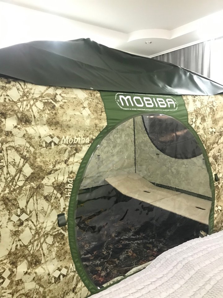

Алексей Алёша
Сообщения: 50
Мобиба у меня с: 2024
Благодарил (а): 195 раз
Поблагодарили: 219 раз
Re: МБ-18/22
Сообщение Алексей Алёша »
Здравствуйте! Пришла Мобиба! Собрал пока в квартире. Красотка - 18/22!
Evgenii k
Сообщения: 279
Для знакомых: Евгений
Хочу купить: Дюна, пф4
Откуда: Иркутск
Благодарил (а): 371 раз
Поблагодарили: 471 раз
Re: МБ-18/22
Сообщение Evgenii k »
Алексей Алёша писал(а): ↑28 ноя 2025, 05:10 Здравствуйте! Пришла Мобиба! Собрал пока в квартире. Красотка - 18/22! image-28-11-25-09-48-4.jpegimage-28-11-25-09-48-3.jpegimage-28-11-25-09-48-2.jpegimage-28-11-25-09-48-1.jpegimage-28-11-25-09-48.jpegimage-28-11-25-09-48-8.jpegimage-28-11-25-09-48-7.jpegimage-28-11-25-09-48-6.jpegimage-28-11-25-09-48-5.jpeg
У меня один товарищ есть, велорекордсмен. Он жил в седле и палатке с 70 годов. Так вот он дома спал даже исключительно в палатке, потому что не мог выспаться по-другому. Надеюсь нас это не ждёт 😂😂😂
