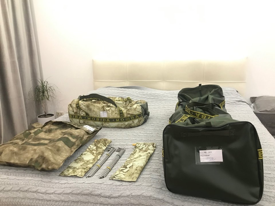

Алексей Алёша
Сообщения: 46
Мобиба у меня с: 2024
Благодарил (а): 179 раз
Поблагодарили: 200 раз
Re: МБ-18/22
Сообщение Алексей Алёша »
Здравствуйте! Пришла Мобиба! Собрал пока в квартире. Красотка - 18/22!
