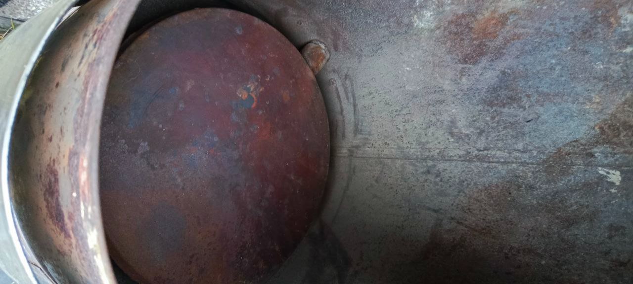

Вид сверху на пароперегеватель при снятом дымоходе. Видно есть нагар, мокрый, у нас дожди. Вроде и напяливал ведерко на трубу, все равно чуток натекает или конденсат.
Вид на пароперегреватель снизу из топки. Тут все чистенько.
Печь привязал к шпалере винограда, чтобы не упала от ветра. Кран с прокладками выкрутил.

Печь тем временем прожглась, что имеем..
Пароперегреватель сверху прокалился, сажа отгорела.
Вид сверху на него. Все чисто.
Вид снизу со стороны топки, пароперегреватель. Тут и так было все норм, так и осталось.
