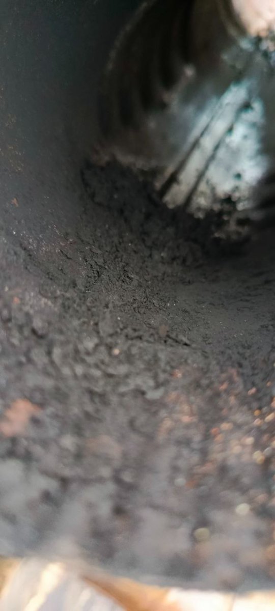

Проверка дымохода на предмет сажи показала, что сажи там и нет. Вот что значит сбалансированный комплект и печь непридушивается и гоняется на все бабки на форсаже :-D. После того как затопишь особенно после дождя, летят хлопья сажи из трубы, самочищается, выгорает все.
Немного сажи нашел в коленах 45 градусов, но стукнув по ним, все отвалилось, думаю при растопке бы улетело также.
Второе колено и вовсе чистое

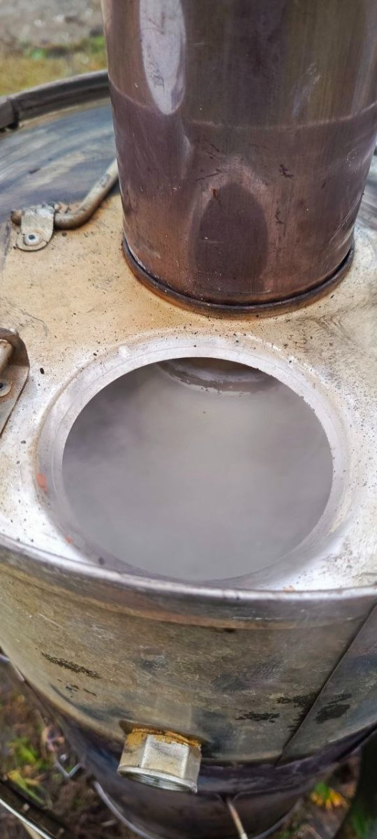

Вид сверху на пароперегеватель при снятом дымоходе. Видно есть нагар, мокрый, у нас дожди. Вроде и напяливал ведерко на трубу, все равно чуток натекает или конденсат.

Печь тем временем прожглась, что имеем..
Пароперегреватель сверху прокалился, сажа отгорела.
Вид сверху на него. Все чисто.

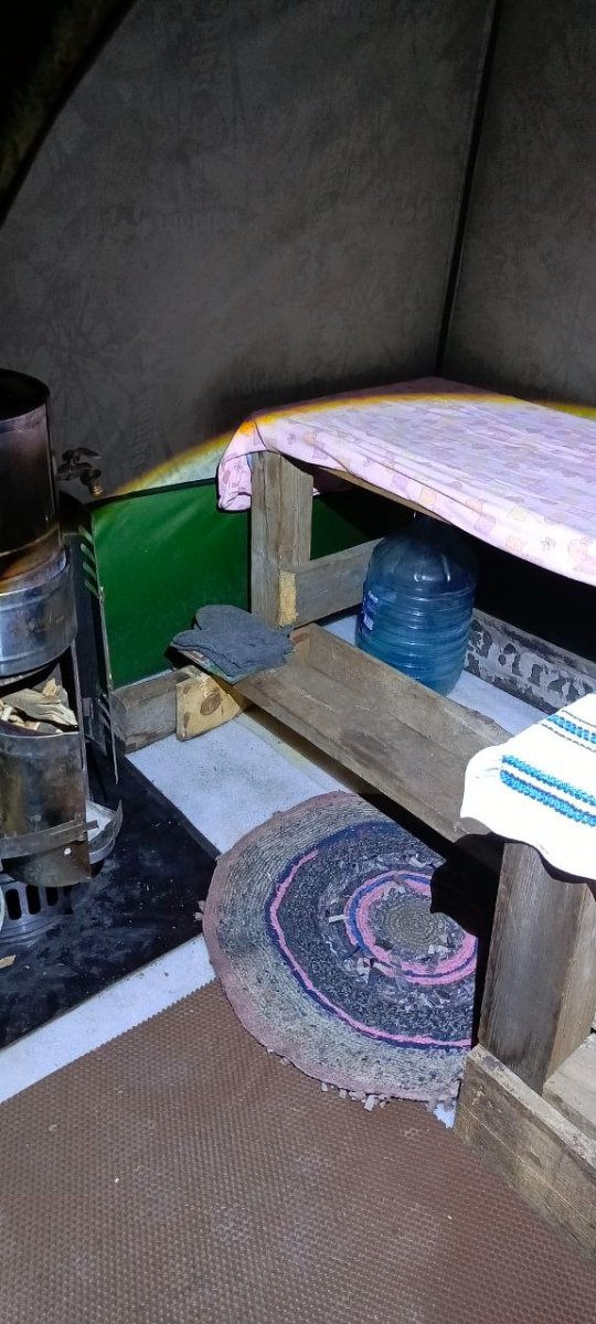

Полоки, теплый пол из вспененного полиэтилена 10ки установлены. Фанерка под печкой прикручена к полу с уголками, чтобы печь по ней не елозила. Коврики из ткани и ЭВА у порога лежат чтобы не скользить ногами.
Печь КЦ-4 стоит вот так с углами в 45 градусов в десятке.
Собственно вот в сборе, с фасадной сеткой от ультрафиолета, кстати хорошо себя зарекомендовала.
Опробовано, все отлично. Пар великолепный, семья довольна, я тем более :good:
