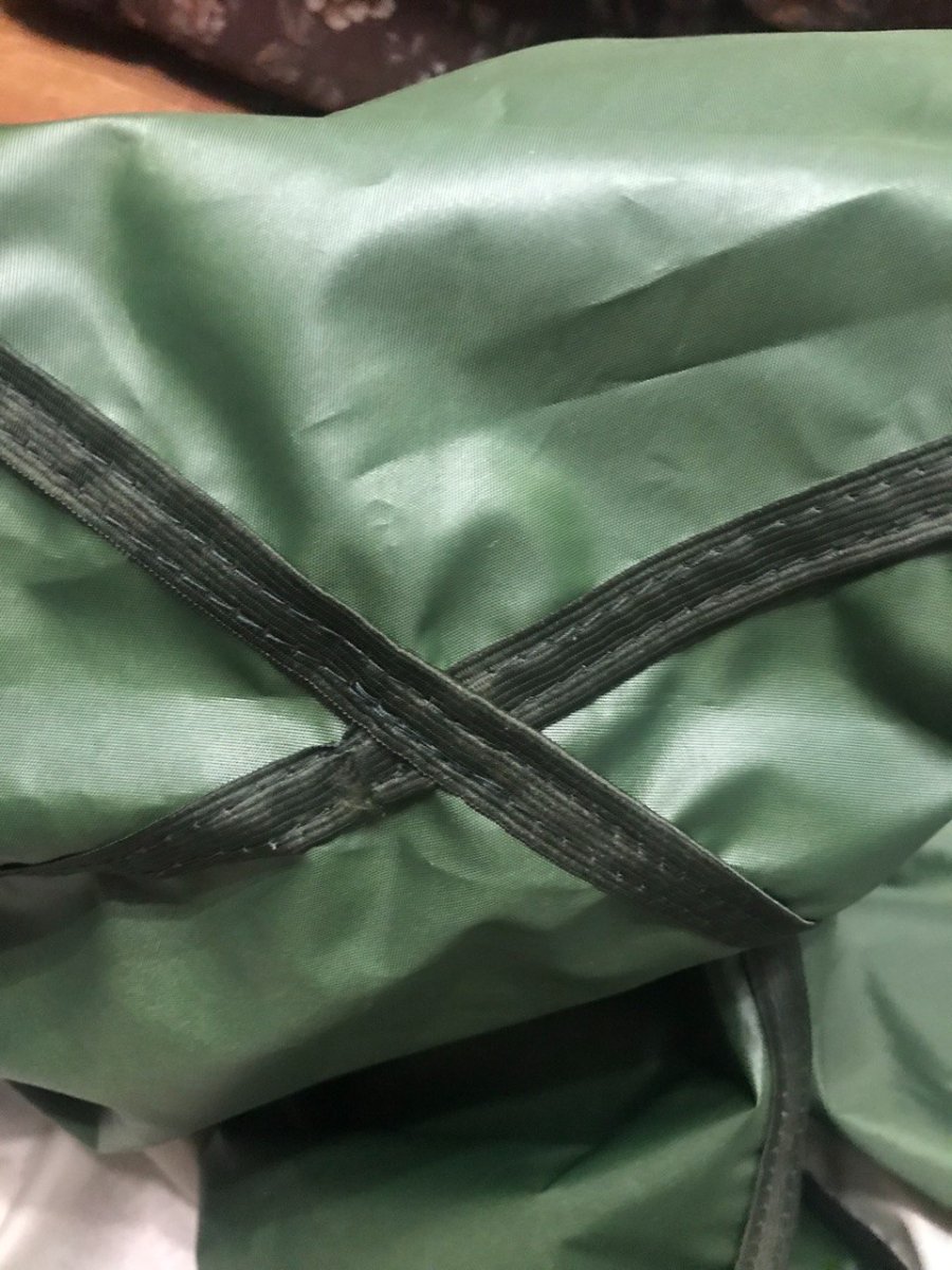

АлексейАлександрович писал(а): ↑21 ноя 2025, 23:56
Jicharka писал(а): ↑21 ноя 2025, 20:27 Очень жаль, что швы не проклеены. На СП у тебя они проклеены. Очень печально!
На МБ-10, МБ-103, МБ-104, МБ-15 в однослойном варианте тоже швы не проварены. Накидной тент проварен герметизирующей лентой.
Уточню. Если я правильно понял, то накидные тенты именно для перечисленных моделей проварены герметизирующей лентой, потому как мой экземпляр НТ-18/22 БТ за номером 80065 такой ленты на швах не имеет.
В принципе, для меня это означает, что всего лишь придется выбрать какой-то из долгих зимних вечеров, и провести комплекс оздоровительных процедур.
А так как делать буду для себя, а не на продажу, то скорее всего, даже с малярными лентами заморачиваться не буду, просто сел на табуреточку, тент на колени и планомерно промазывать шовчики. Только не забывать после каждых 40-50 см пройденный этап бытовым феном подогреть, чтобы пленка схватилась, и ткань не мазала.
