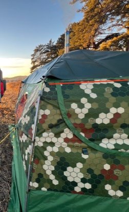

АлексейАлександрович писал(а): ↑21 ноя 2025, 23:56
Jicharka писал(а): ↑21 ноя 2025, 20:27 Очень жаль, что швы не проклеены. На СП у тебя они проклеены. Очень печально!
На МБ-10, МБ-103, МБ-104, МБ-15 в однослойном варианте тоже швы не проварены. Накидной тент проварен герметизирующей лентой.
На фото МБ-18/22,
от Evgenii k ИЗН лежит прямо на линии шва, и не доходит до угла.
Предложение, увеличить размер ИЗН во все стороны на 5 см, тем самым прикроет шов соединения крыши и боковой стены.

Шалаев Михаил писал(а): ↑22 ноя 2025, 03:56
На фото МБ-18/22, IMG_20251122_064349.jpgот Evgenii k ИЗН лежит прямо на линии шва, и не доходит до угла.
Это очень правильное предложение, поддерживаю.
Вот тебе и доп защита от дождя, а использовать второй слой в тëплое время года такое себе. Почему сразу не продлили ИЗН?
В сильный ливень в режиме жилой палатки эти швы потекут!
