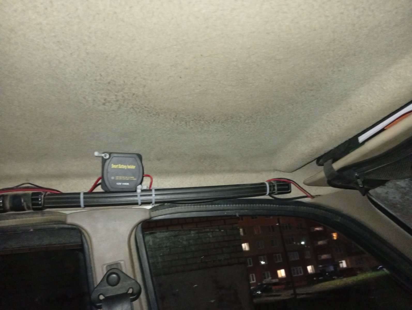

Оказывается, у автономок есть уставка по Umin, вроде 12В, ниже которой она отказывается работать. А при пуске она на свечу накаливания сосет около 30А.
Оптима теперь, как кусок золота стоит, поэтому купил 100А тюменский АКБ, а его на ночь не хватает…
Плюс еще в машине стоит стоп-разряд, который отключает АКБ от бортовой сети при понижении U, и автономка завершает работу не штатно, с продувкой, а аварийно.
Вообщем слава Перуну, что машину не спалил, придется, наверное, второй АКБ и УРА-400 ставить

Тоже под правое заднее. Но выход в передней стенке сделал.
Не, я сразу решил, что от отдельного аккума питаться будет!))) Подключил к доп АКБ АГМ на 40 ач а его в свою очередь к штатному через китайское УРА. На две ночи акб хватило с запасом

У меня тяговый 24ач хватало на 4 ночи без включения двигателя или генератора. В тяговых емкость для автономки расходуется правильней и его хватает на дольше.
