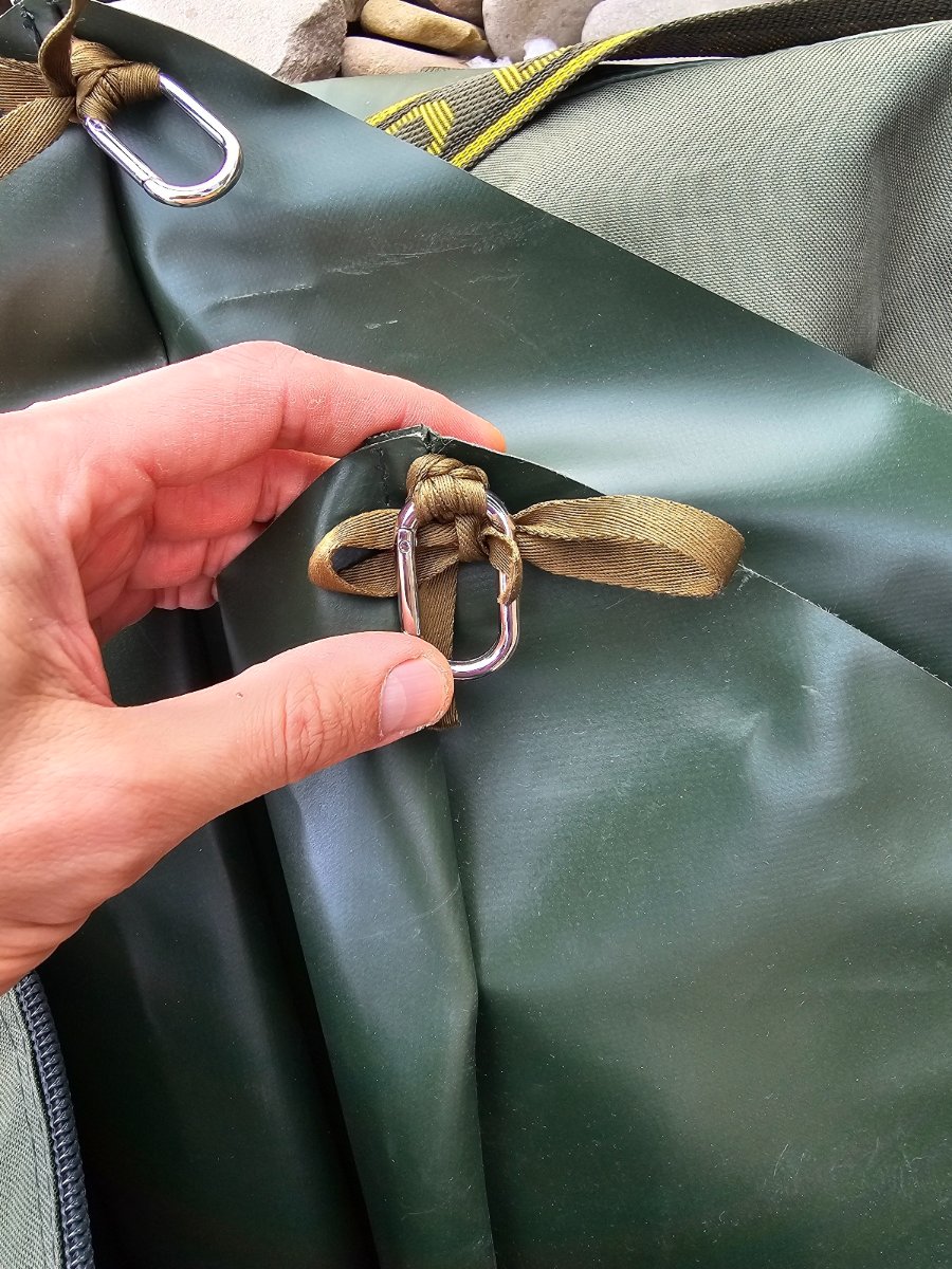

Прочитал, что некоторые крепят ИЗНк палатке на карабинчики. Есть фото? Ссылка?

Диммм писал(а): 12 ноя 2025, 03:59 Прочитал, что некоторые крепят ИЗНк палатке на карабинчики. Есть фото? Ссылка?
А смысл? Все вязки ИЗН снаружи (не считая центральной, но я не видел ни одного человека, кроме Ерхова, который ее вяжет), вяжутся к люверсам без проблем, и развязываются также легко.
Смысл крепежа на карабинчики имеется когда крепишь накидной тент к палатке, там приходится задирать юбку до середины стены и делать вязки.
Вот там к основной палатке крепятся карабины с винтовым замком "кольца", а на тент с курковым защелкиванием, чтобы делать это "вслепую", приподнял юбку, нащупал карабин и щелкнул по кольцу.
Если сильно хочется, можно сделать также и с ИЗН, прикрепить "курки" к завязкам, и прощелкивать их на кольца закрепленные на палатке. Но вся экономия по времени теряется на демонтаже, обледеневшие карабины расстегнуть намного медленнее, чем потянуть бантик завязки, даже обледеневшей.

Так сначала надо попасть вязкой в люверс, потом завязать узелок и бантик, а если холодно, то это ещё и некомфортно и неудобно в перчатках. А так - щёлк и готово))
И чего бы это карабины обледенели? Вода на них не льётся, пар не попадает, конденсат???

Диммм писал(а): 12 ноя 2025, 05:42 Так сначала надо попасть вязкой в люверс, потом завязать узелок и бантик, а если холодно, то это ещё и некомфортно и неудобно в перчатках. А так - щёлк и готово))
Ткань палатки при работающей печи теплая, над ней конденсируется пар из воздуха. Лед на карабинах - частое явление. Он не мешает расстегивать, просто вязки развязываются быстрее. Тут на вкус и цвет все фломастеры разные.
Если есть желание - никто не мешает прикрепить удобные кольца к палатке, а к ИЗН - курковые карабины.
Я брал самые дешевые "шестерки" в магазине с метизами по 23 рубля штука.
Если бюджет позволяет - возьмите алюминиевые или композитные с лапкой туристические в профильных магазинах, цена будет минимум х10, но с ними удобнее работать.

Если брать, то качественную вещь, тем более, что цены не заоблачные на карабины. Даже думаю, что курковый карабин и без колечек нормально пойдёт. Кароч, попробую, сфотаю, отпишусь)

З.Ы. А вот про колечки зря. ОБЯЗАТЕЛЬНО сначала колечки на люверсы и петли, а потом уже к ним карабины. И только так. Если нужно обоснование, сниму видео "без" и "с ними" на ближайшем выезде, а пока просто поверьте на слово.

Пришли карабины для ИЗН. Постарался привязать их таким образом, чтобы они были как бы в плоскости ткани. Карабины нужны чуть больше по размеру. С этими нужно чуть подгибать уголок ткани, где люверс находится. Но всё равно это быстрее и удобнее, чем завязочки)
