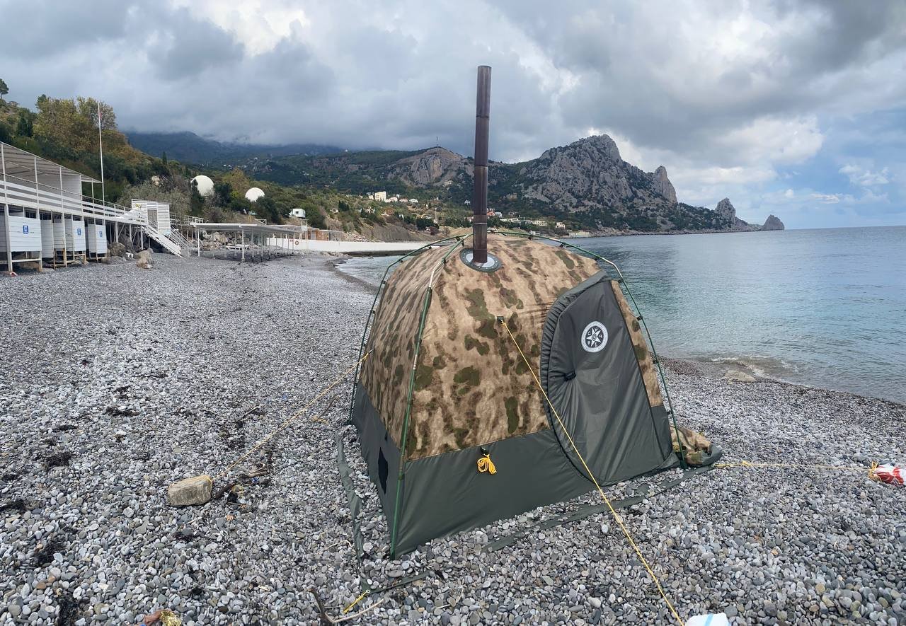

Мой друг приобрел Кайфандру. Теперь когда я на работе он присылает мне вот такие вот фотки)) Добавлю их на форум в коллекцию, чтобы не мне одному было по-доброму завидно)

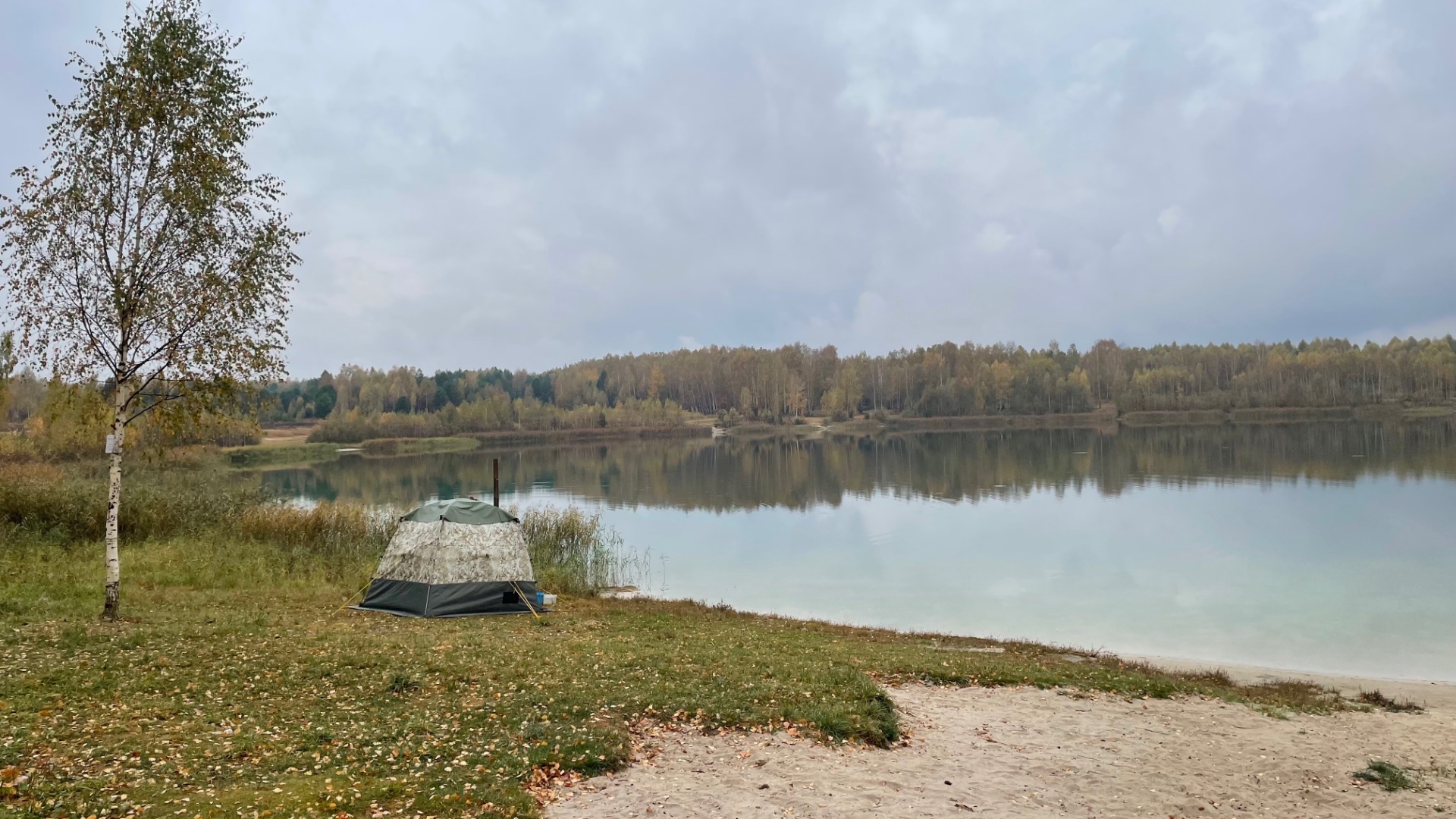

Выезд на озеро, на котором кроме нас четверых некого не было
