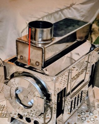

Для Дюны, возможно имело бы смысл создать подобный навесной горизонтальный дымооборот, но с нормальным расположением выхода дымохода. Исключительно в качестве пламегасителя и увеличения КПД. С другой стороны, это лишнее багажное место либо потеря компактности. Получится габарит Медианы-8 с подовым горением.
Хотя не так давно было обсуждение дальнейшего возможного развития отопительных печей, именно в плане приближения их по форме к чемодану либо конвективному конвектору, с уменьшением ширины печи и вытягиванием ее вверх. А если в такую печь получится впихнуть еще один ряд сегментов дымохода, то уже можно будет говорить о полноценной эксплуатации в ростовых палатках, без того, чтобы в сумку с МБ-10 или МБ-18(15) полуметровый сегмент докладывать.
Сообщения: 2733
Благодарил (а): 4650 раз
Поблагодарили: 5604 раза
На сколько увеличилась масса Дюна-3 с дымооборотом, и на сколько см прибавила в высоту, примерно 12-15 см на мой взгляд по фото.
Ещё вопрос, снизится ли тяга с данным девайсом, и со стандартным количеством труб дымохода. Режим заслонки на дверце на каком минимуме будет работать.
Андрей CodeDaemon расскажи после использования, интересно, именно в режиме длительного горения.
С открытой заслонкой, и так ясно, будет работать.
Сообщения: 2469
Благодарил (а): 2899 раз
Поблагодарили: 4252 раза
Печь подогревает боров- дымооборот, думаю, что снижения тяги не будет и эксплуатация в режиме дг вряд ли изменится.
Хотя тут надо особенно следить, чтобы не передушить печь, т.к. в простом варианте чистить надо будет только сегменты дымохода, а здесь еще и горизонтальный участок. Надо не допускать конденсата на всем участке трубы.

Плюсом переднего расположения трубы мне видится то, что в таком формате печь получается меньше по длине. При равном объеме топки, печь длительного горения с задним расположением трубы будет длиннее за счет того, что необходим искрогаситель (могу ошибаться в терминах). Печи с передним расположением меньше по длине, но выше. Но поскольку в палатке наиболее ценны габариты по длине и ширине (пространство над печью никак не используется и поэтому не так ценно), то печи с передним расположением получаются компактнее с точки зрения полезного пространства.

Михаил.Ха писал(а): 01 ноя 2025, 01:57 Плюсом переднего расположения трубы мне видится то, что в таком формате печь получается меньше по длине. При равном объеме топки, печь длительного горения с задним расположением трубы будет длиннее за счет того, что необходим искрогаситель (могу ошибаться в терминах). Печи с передним расположением меньше по длине, но выше. Но поскольку в палатке наиболее ценны габариты по длине и ширине (пространство над печью никак не используется и поэтому не так ценно), то печи с передним расположением получаются компактнее с точки зрения полезного пространства.
Я вот не понял, как это короче. Дюна-3 без искроуловителя с задним расположением дымохода - вот Вам и пример. Куда короче то?

Дюна 3 без искроуловителя, да. А я говорю про печи с искроуловителем. И если расположение трубы сзади, то печь будет длиннее, чем если труба спереди.

Если дымоход выносить вперед - дымооборот в любом случае обязателен, иначе работать не будет, в палатку дым пойдет, проверено на КЦ-3, крутили мы с сегодняшним именинником бак вокруг оси, было дело :D .
Если это горизонтальный дымооборот - значит увеличение общей высоты печи при одинаковом размере топки и количества топлива в нем. И никто не мешает сделать дымооборот двухэтажным и вынести трубу сзади.
Практический смысл приблуды только в гипотетическом увеличении КПД за счет удлинения дымового тракта внутри палатки и снижения количества вылетающих искр. И не факт, что будет работать в режиме пиролиза, обрасти может махом.
А есть еще один нюанс, когда начинаешь кочегарить после пиролиза. Отложения сажи на дымоходе загораются в трубе и огненными птицами летят куда ветер положит. На всех палатках юбка дырявая, уже даже не заклеиваю. На кондиции не влияет, и ладно. А эстетика уже побоку.
Вертикальный гравитационный искроуловитель в этом плане куда практичнее, легко выжигаются паразитные отложения.
Увеличение длины печи - для палаток Мобиба вообще не принципиально. Мешает около двери - перенеси разделку на другую стену, самостоятельно или на этапе заказа палатки. Это куда менее трудоемко, чем изготовить новую печь.
Но куда больший КПД может получится просто за счет увеличения топки в высоту и увеличения закладки, при пиролизном горении в трубу практически тепла не улетает, наоборот приходится бодрить, чтобы сажей не зарасти.
А изготавливать на производственных мощностях печи, которые будут больше подходить для палаток других производителей, чем для Мобибы - вообще смысла не вижу.
