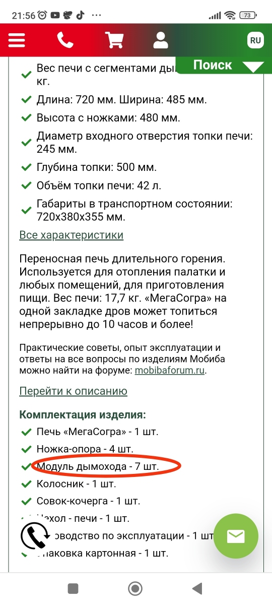

Так а сколько сегментов дымохода штатно?

StAlk писал(а):Так а сколько сегментов дымохода штатно?

У Меги самый длинный штатный дымоход. Камушки можно нагреть так, что они шипеть не будут, и них скатываться все будет.
Если устраивают банные кондиции от классической печи-каменки, то Мегасогра их выдаст.
У КЦ-4 совершенно другая банная атмосфера.
8 сегментов КЦ-4 в сборе дают высоту дымохода 245 см от горловины бака. 7 штатных сегментов Мегасогры дают высоту дымохода 320 см от варочной поверхности.
