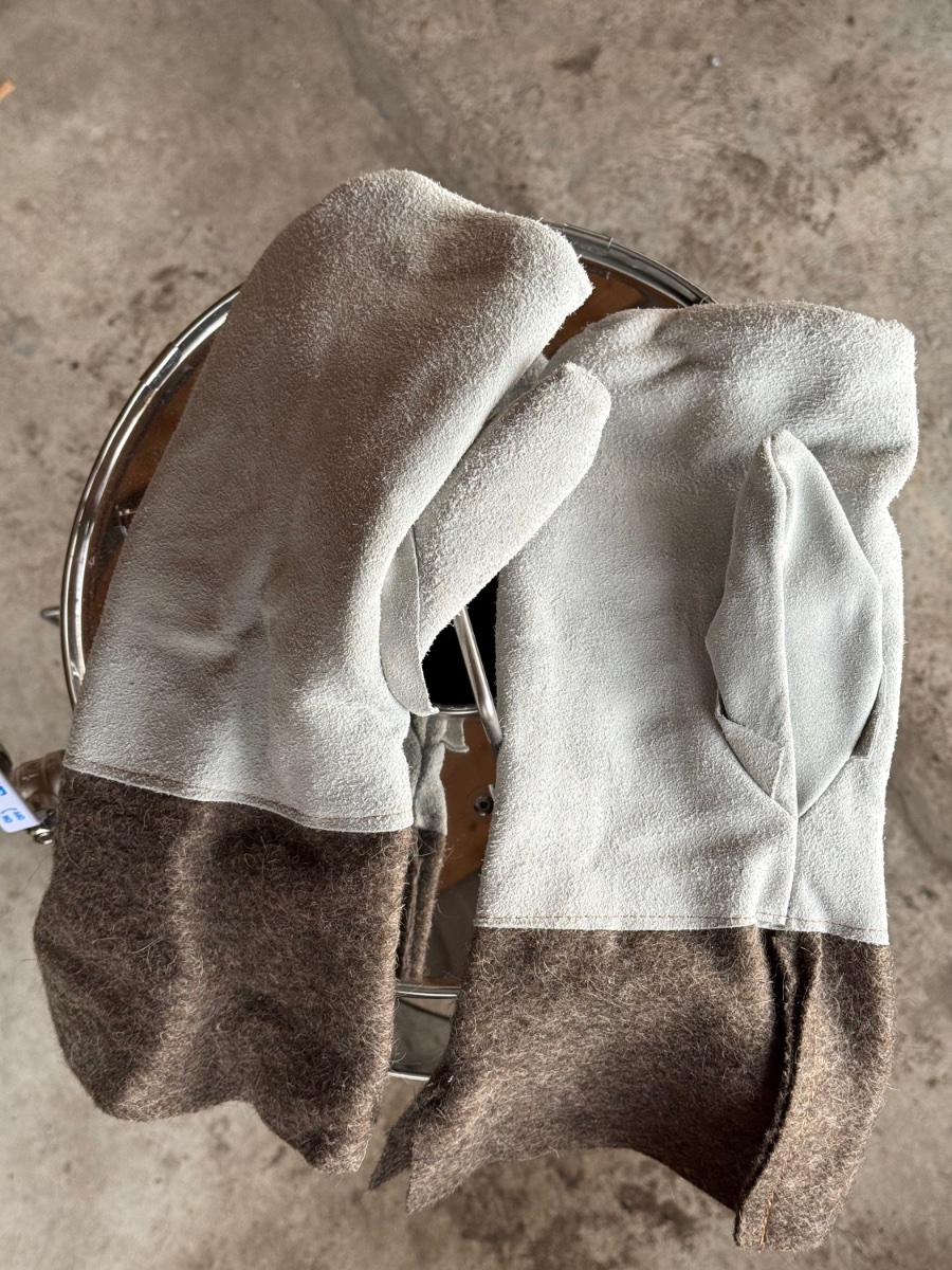

Поделитесь, пожалуйста, опытом как "тушить" печь после парения, если в топке еще примерно треть углей? Какие есть приспособы. Я выжигаю угли почти полностью, остатки спихиваю в отверстия в зольник и выношу на улицу.
Хочу сделать совок и кочергу-выгребалку, а то времени на сборы многовато уходит.

Валерьян Семенович писал(а): 21 окт 2025, 09:50 Поделитесь, пожалуйста, опытом как "тушить" печь после парения, если в топке еще примерно треть углей? Какие есть приспособы. Я выжигаю угли почти полностью, остатки спихиваю в отверстия в зольник и выношу на улицу.
В зольник и на улицу. Совком пробовал, неудобно. И есть вероятность, как и с зольником, словить порыв ветра на выходе и горящие угли полетят на палатку. Я перед топкой обычно кладу металлический противень от духовки, чтобы ПУ не прожечь, в случае использования. Но железяка с собой круглогодично.
Пробовал вариант: когда уже только угли, снимаю дымоход и сразу накрываю бак этим противнем. И палатка опрокидывается в сторону от печи. И спокойно вытряхиваешь угли и камни если есть.
Но обычно углей остается уже столько, что вполне проходят через колосник в зольник.
В 90% случаев хватает этого, 1 из 10 раз быстросбор с опрокидыванием. Оба способа рабочие.

Batman писал(а): 21 окт 2025, 10:30 когда уже только угли, снимаю дымоход. И палатка опрокидывается в сторону от печи. И спокойно вытряхиваешь угли и камни если есть.
Тоже всегда так делаю.
Главное, иметь всегда в комплекте хорошие толстые рукавицы-перчатки типа сварочных, чтобы дымоход горячий разбирать без риска обжечься.

Спасибо за ответы, вероятность с порывом ветра действительно существует, варежки сразу же купил.

При выездах с КЦ-4 в баню, без ночёвки. В конце парения закрываю зольник, одеваюсь, по кругу убираю колышки, оставляя только со стороны входа по углам и не отсоединяю ближайшую оттяжек со стороны печки.
За 15 минут +- ,труба уже не сильно горячая, в рукавицах снимаю верхние трубы дымохода, и как Сергей, опркидываю палатку, убираю в сторону КЦ-4, выгребаю угли.
Если минус на улице, воду всю не сливаю, трубки каркаса розьеденить, полив горячей воды, если обледенели. Или в ведёрко сливаю.
Выгребать внутри палатки угли из печки, так себе идея, пару дырок сделал в юбке, отказался от этой идеи, если только совсем почти погасли, и то прижав лопаткой в зольнике, когда выношу.

С собой всегда есть металлический таз или металлическое ведро. В котором едут камни, колышки. И совок.
Если надо быстро заканчивать и сворачиваться, то в металлическую емкость наливается вода, ставим её возле печи и совком перекладываем горящие угли из топки в эту емкость с водой.
Таким образом исключается возможность уронить горящий уголек на ткань палатки, пола и другие предметы.
Опять же, горячие камни, с помощью сварочной рукавички, перекладываются в металлический тазик. Пластиковые ведра при этом могут плавиться и потечь... А в машине тепло от заряда камней становится.
