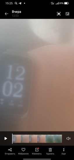

Удивительная всё-таки КЦ-4, вчера приехал в сад ну решил по париться, погода была не ахти пасмурно, где то +2 . Вобщем через 17 минут полная баня пара и "сладкие" парные кандиции . Теперь по поводу высоты КС 400 увлечение высоты пока не требуется. Регулировал пар лёжа на кровати кочергой, открывая и закрывая поддувло. Очень удобно получается, но минут через 12-13 приходилось выходить и обливаться холодной водой.

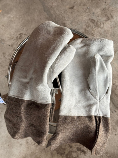

Спасибо за ответы, вероятность с порывом ветра действительно существует, варежки сразу же купил.
