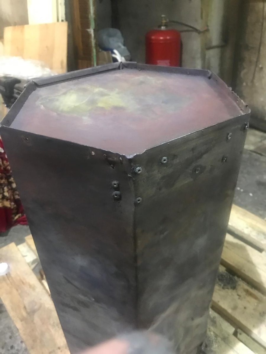

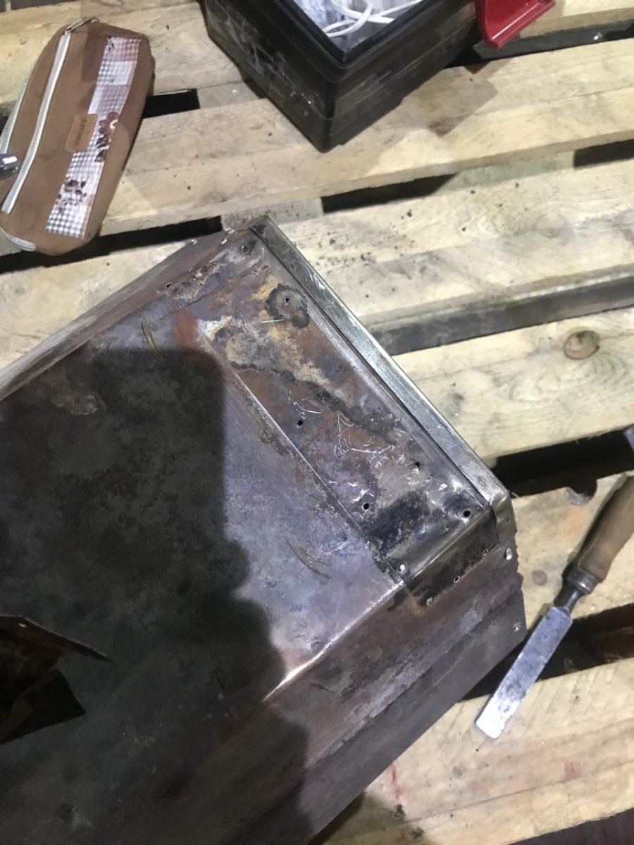

Jicharka писал(а): ↑19 окт 2025, 17:08 Вообщем задырявилась тогда моя Согрочка и стала попахивать дëгтем, потом нашли следы подтекания у основания ножки. Тянул я это всë дело, откладывал как примерный хозяин и...
Короче, отвалилась ножка - пора чинить!
Ножку приварить не проблема, только под нее предварительно шайбу широкую вварить, чтобы площадь побольше, и прямо к пластине сверху приваривать.
Хуже другое, раз пошел деготь - отрыв пластины по точечной сварке на дне топки (методом проб и ошибок выяснил по весне, фоторяд этих проб и ошибок в конце поста, в соседней ветке начинал рассказ, но тут будет правильнее)
Вообще, изучив ряд случаев течи Согры, освещенных на форуме, пришло понимание, что все же слабое место - это крепление пластины с ножками на точечную сварку к дну топки. Место постоянно находящееся в химически агрессивной среде, деготь, водяной конденсат.
И (мне так кажется, на истину не претендую), было бы правильнее приваривать эту пластину исключительно к стенкам, сопряженным с дном, пластина достаточно жесткая, я после ремонта вообще ее к завальцовке за пределами топки на несколько заклепок прихватил - все держится и все достаточно жестко и устойчиво. Почему к боковым стенкам? Даже если разъест кислотами, то течи априори не будет. Возможно, для этого саму пластину придется сделать чуть длиннее с "хвостов" для увеличения точек приварки.
Возвращаясь к твоей печке. Попробуй локализовать место протечки (если видно) через отверстие от отломившейся ножки.
НИ В КОЕМ СЛУЧАЕ не пытаясь отогнуть или оторвать пластину. Если удастся - малой кровью все можно решить. Тогда напротив протечки сверлить пластину так, чтобы заклепка влезла вместе с юбкой, рассверливать место прогара под диаметр заклепки и клепать А2/А2, я под заклепки еще чуть герметика для ремонта глушителей добавил.
Если же снимать пластину для полноценной ревизии - только рассверливать места сварки, иначе получится "звездное небо".
А вот вкратце, как кривыми ручонками испортить хорошее изделие :-D

Jicharka писал(а): ↑20 окт 2025, 20:01 Смотрел, смотрел, а вот дырочки то я и не нашëл.
Под сломавшийся ножкой всë норм. Не понимаю.
Я сначала нагрел пластину и печку в месте приварки кровельной горелкой докрасна, выжег все отложения, через патрубок обстучал вытряс все по возможности. Потом пробовал смотреть засунув лампу. Отсвет был но такой... толи есть, толи нет, и локализовать возможности не было. Залил воды в искроуловитель. Стало капать, но откуда, опять непонятно. Тут по хорошему бы дымогенератор как у Антона Данилова, заклеить пленкой дымоход, чулок на горловину топки и запустить в него дым. Керосином опять же (я не пробовал, знания исключительно из печатных изданий), может Андрей расскажет, как правильно по технологии?
Потом стал отрывать пластину. Как бесконечно далекий от кузовного ремонта и точечной сварки в частности, отрывал стамеской и молотком. В итоге вывал вместе со сваркой, потому и кучу заклепок лепить пришлось. Потом уже на СТО подсказали, что точечная сварка аккуратно высверливается, чтобы не повредить основной слой металла. Но получилось так, как получилось. Уже без пластины локализовал светом отверстия, заглушил их сначала скотчем и налил воды. Все равно чуть-чуть подкапывало. Нашел еще одну дырочку с торца, заглушил.
Заглушил остальные заклепками с печным герметиком (шняга полная, он при нагреве пузырится и стекленеет, потом осыпается, лучше поискать какой-нибудь высокотемпературный красный) и пролил заново. Чуть-чуть стало намокать где-то прямо в углу, на сопряжении торцевой стены с продольными в месте загиба дна на стены. Но намокало столь мизерно, а визуально протечка не определялась. Заляпал сверху герметиком, собрал печь и запустил в эксплуатацию. Пластину с ножками приклепал снаружи топки на бортик выступающий, держится нормально, не отламывается. С июня по сегодня трудится на даче, отапливая ее. Полет нормальный, потеков дегтя и запаха не наблюдаю.
