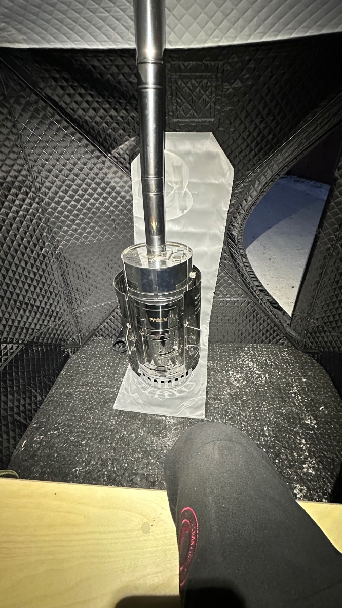

Я всегда ставлю 2 дополнительных сегмента. На любую свою банную печь. ПБ-3 стоит на постоянке всегда с 2 дополнительными сегментами.
Шёпотом, сейчас стоит вообще с 10 сегментами, перед установкой не посчитал количество, поставил все, какие глазами рядом увидели. :lol:

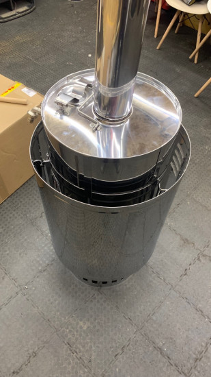

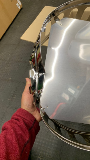

Said_kv писал(а): 27 сен 2025, 14:07 Мужчины всем привет 🤝 получил сегодня свою парабомбу, но корону погнули при доставке… киянка и прямые руки решили проблему за 2 минуты. Такой вопрос у нас зима холодная и думаю для увеличения тяги взять дополнительно два сегмента, или мне хватит сегментов которые идут в комплекте (6шт)?
Зависит от конкретной ситуации. Куда будете ставить печь, где использовать? В какую палатку? У этой печи дымоход диаметром 100 мм., это уже с избытком. Слишком много тяги тоже плохо, как и мало тяги. Некоторые из наши форумчан докупают дополнительные сегменты. И на то была причина. Раньше у печи Паробомба-3 дымоход был 90 мм, как у других печей. И конкретно этой печи такого сечения не хватало, чтобы показать все свою мощность. Поэтому был смысл наращивать дымоход, чтобы увеличить дельту температур внизу и наверху среза дымохода. Чтобы усилить тягу, а значит этим увеличить подачу кислорода в топку.
Вторая причина - высокий дымоход выше подбрасывает искры и их сдувает в сторону от крыши. В некоторых случаях при этом даже ИЗН не требуется.
Но вот насколько нужно и зачем наращивать дымоход 100 мм? Особенно, если используется ИЗН...
Если перестараться с силой дымовой тяги, то прожорливость печи еще сильнее вырастет. А у ПБ-100 она и так не маленькая. Замучаетесь за дровами бегать. Да и горение усилится еще сильнее. В парилке будет слишком жарко.
То есть я бы сначала начал топить со штатным дымоходом... Если это, конечно, не какая-то не штатная, не Мобиба, другая палатка. С увеличенной высотой до потолка.

Said_kv писал(а): 27 сен 2025, 14:07 получил сегодня свою парабомбу, но корону погнули при доставке… киянка и прямые руки решили проблему за 2 минуты.
Понаберут кого попало на склады. И платят им копейки. Те стараются побольше груза перегрузить, ну и кидают коробки как мешки с песком. Свои арбузы так не кидают, я уверен. Особенно если сами их выращивают. А чужой товар кидат и кантуют как мусор. А людям потом проблемы. Одним оправдываться, что точно отгружали проверенный целый товар. А конечным получателям - выгибать, выправлять. А выгибать нужно по идее той же киянкой, но только на голове того, кто этих "ценных специалистов" на склады работать принимал.

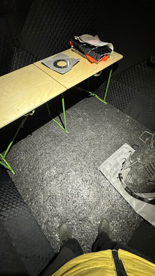

Вчера с Ивановной забрали свою баньку, поставили на скорую руку)) полог и печка встали как к себе домой 😁 Осталось дождаться банных принадлежностей и выезжать на тестовый выезд, ну чувствую парабомбы будет с избытком для этой палатки 👍
