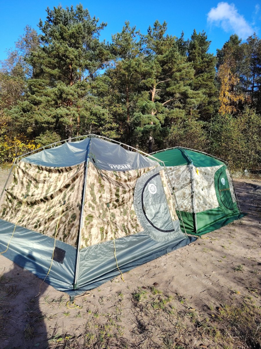

Получил МБ-33, съездил в лес, чтоб собрать , осмотреть. Первая приятная новость, МБ-33 идет в сумке от МБ-15, РС-33 в сумке от МБ-104, она меньше. Вторая и самая приятная новость это каркас, он просто пушинка по сравнению с анодированным железом , 3,7кг из Д16Т и 9,8 из стали. Собирается палатка интуитивно просто. Понравилось наличие вентиляции, ее прям много. Швы у палатки не герметизированы, но мне это не важно. Главное это каркас и цвет, фирменный камуфляж- суперский цвет, внутри даже с наличием одного окна очень светло, мох гораздо темнее.
Ej6YxKcyyr0KgAXyhdmdIftaZdsxt5_OBerPdDcKbg4YCHnZd4orCgLDYVE3QHatzJX2f2GcUrTxezMH3wv_cWhy.jpg
_xbn7IDP2MH-XZJ1ZeVw7WJgTfUn9vvmt_PAA7wZ1UMU5und_R_4HcPMxLHenEBj5zkn3sycT2urMycggAHzSA0U.jpg
Ly3R4kyl-YiaJ9_vJhyyur7lUPVDF-J83NNVsVZyXkMfA1Y1o6H7P-Smp-ixMpQbg4o8W0ySM6UzafCkIwVKBvSj.jpg
На следующем фото, РС-33 на каркасе из Д16Т, сразу видно что палатка имеет меньше складок и более правильную форму. Этот каркас я купил отдельно.
9ryaGv61p3ucHVyq436nLnqdwcNNdJfi62tTUmebxOTrsyDc32j7XkUkOF7jJWcgqNTKpH231WwLyBK5a0gSsAGn.jpg
