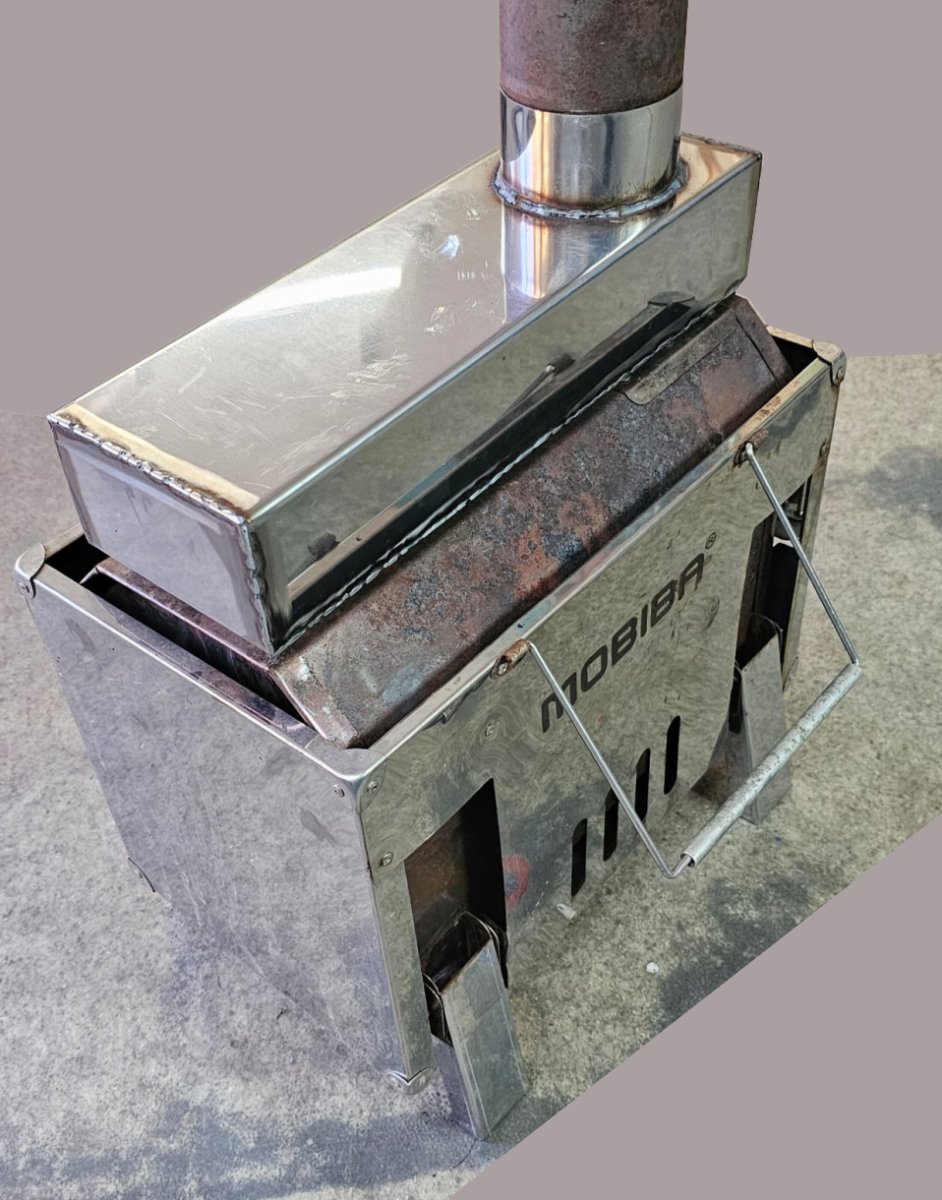

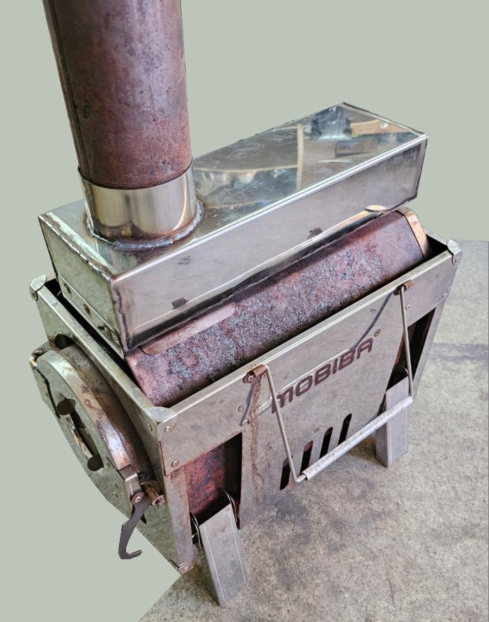

syslog писал(а): 15 окт 2025, 14:33 АлексейАлександрович, тут "разведка донесла", что Дюна-3 опционально получила приблуду, разворачивающую дымоход на переднюю стенку...
Причем, это увеличило КПД, удлинило путь дымовых газов и даже, если сказать с неким преувеличением, немного гасит искры.
Уж не та ли эта штука, из конкурса на скорость сборки палатки? :-D :haha: :haha: :haha:
Я за такой приблудой в очередь готов встать! :goodpost:

Андрей, а как видишь эту приблуду ты, не внося изменения в печь Дюна-3.
У меня рисуется, в голове, прямоугольная штука, длина и ширина верхней поверхности Дюна-3, и высотой 7 см +- 1см, с трубой, 5 см которая вставляется в отверстие для дымохода у Дюна-3, и выходом, высотой 7-8 см, ближе к передней части. Ну и чтобы не болталось, с замочками с каждой стороны как на мангала, крышку которые закрывают

Шалаев Михаил писал(а): 15 окт 2025, 16:30 syslog
Видишь, простой металлический боров, а сколько волшебных способностей я ему приписал!
Всё зависит от того, с какой стороны точку зрения приложить :).
Уж не та ли эта штука (приз), из конкурса на скорость сборки палатки? :-D :haha: :haha: :haha:
Андрей! Какая именно из разведок работает на Вас? Кто слил информацию? Это секретная служа Мозамбика или Агентство специальных операций острова Фиджи? ))
Действительно, создана такая приблуда, которая ось дымохода перемещает в переднюю часть печи Дюна-3. И да, это приз за победу в конкурсе "Кто быстрее соберет палатку".
Не хотел показывать эти фотографии. Константин Викторович тестировал эту надстройку для смещения оси выхода дымохода на той же Дюне, которую убивали морской водой длительное время. Поэтому она выглядит как ужос!

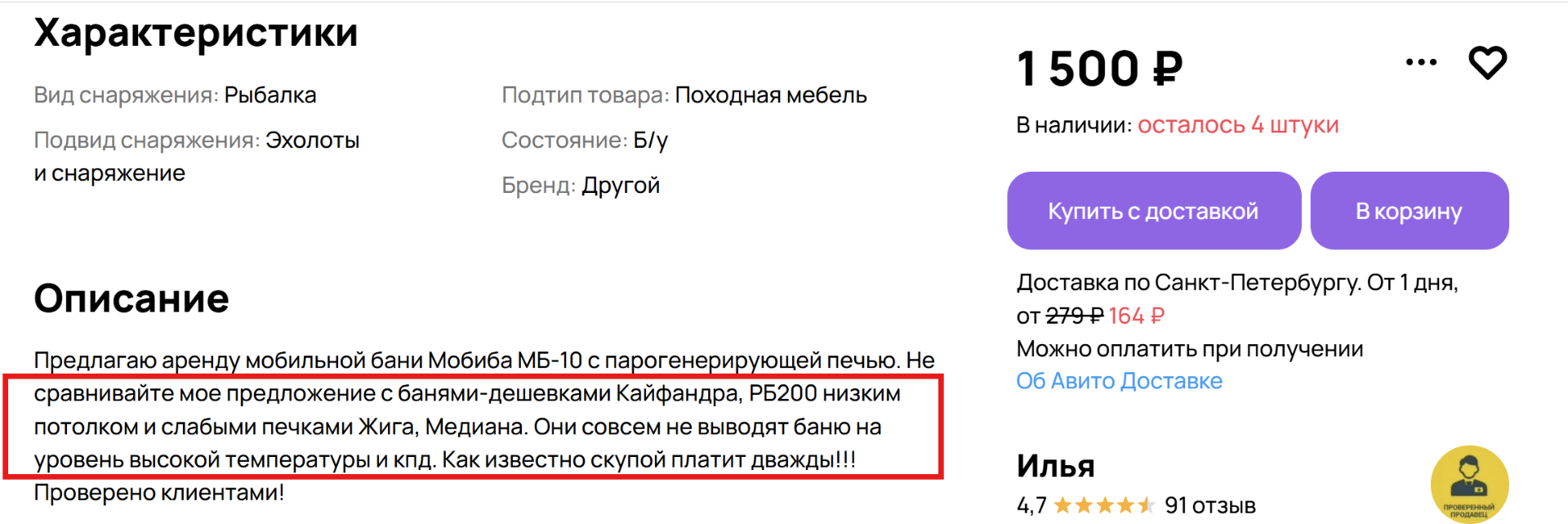

Нашел занятное обявление на Авито):
https://www.avito.ru/sankt-peterburg/oh ... 2mp3z8AAAA
Вон оно чо, Михалыч)

Shift писал(а): 17 окт 2025, 10:30 Нашел занятное обявление на Авито):
Ну, уже по тексту, по терминологии видно, что товарищ владет вопросом. Надо будет к нему записаться на консультацию и спросить, как печь может "выводить баню на уровень высокого кпд". Видимо, какой-то выдающийся физик....
