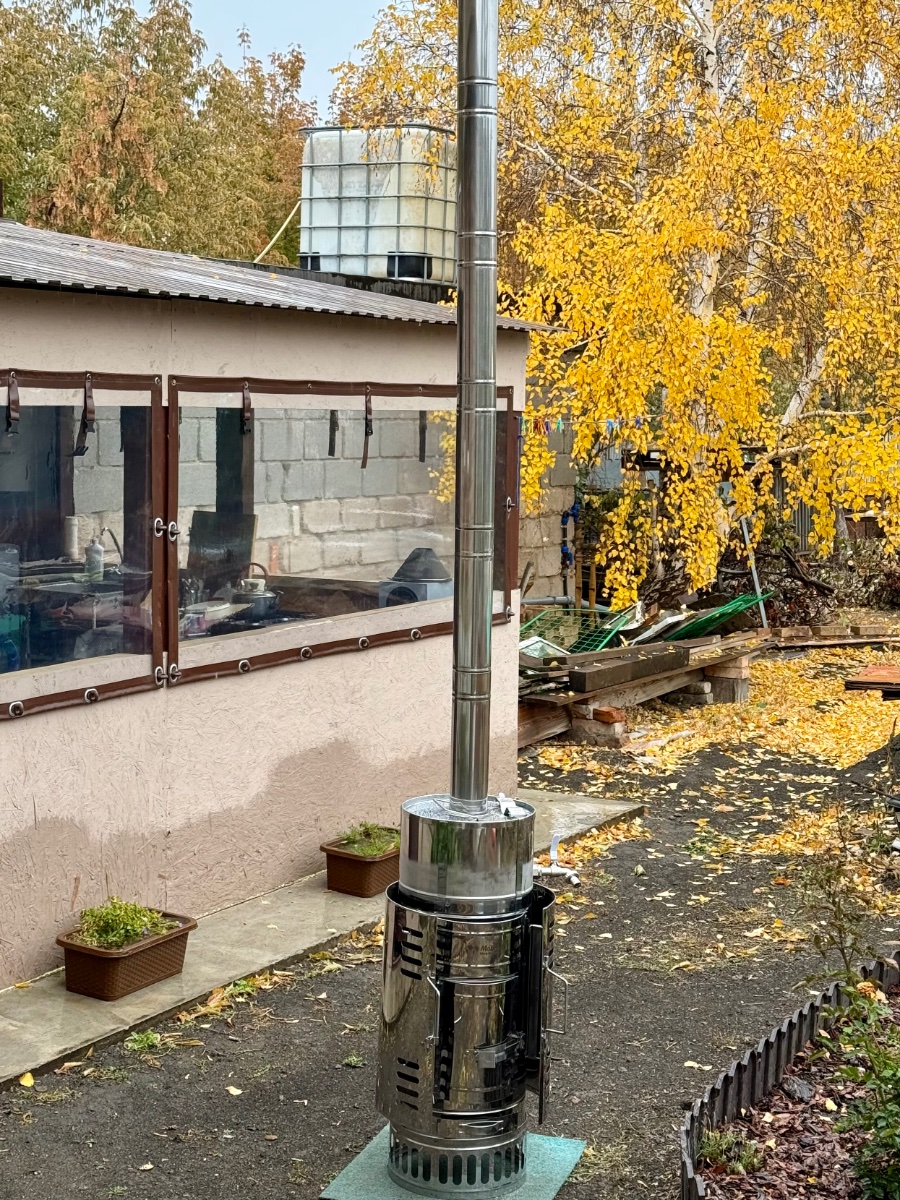

Вот и приехала моя Гравицапа). Получил в WB, отвез младшую в музыкалку и рванул на дачу, не терпелось произвести отжиг)
Пока новая- вид конечно бомбический, название Гравицапа- прямо вот 100/100).
Собрал, залил воды немного выше уровня крана, разжег- стартовала весело. После закипания, а оно произошло прямо быстро, несмотря на изначально скромно заложенное количество дров- долил плавно воды до правильного уровня, походил- полюбовался и пошел пить чай в беседке.. На улице пасмурно, моросит дождик, Гравицапа сияет своими зеркальными боками, внося лучики позитива в ненастную погоду..
Заметил, что дверца топливника не прилегает, по крайней мере в верхней части порядка 10 мм.. Стоит ли попробовать аккуратно подогнуть, обеспечив прилегание или это нормально?

Voron74 писал(а): 13 окт 2025, 11:38 Стоит ли попробовать аккуратно подогнуть, обеспечив прилегание или это нормально?
Ты знаешь, когда горит огонь в топке, под каким то ракурсом иногда видны всполохи огня. 10 мм, вообще то это 1 см. :yes: Мне кажется у меня меньше намного. Даже интересно стало. Как буду на даче, обязательно произведу замеры у своей печи.

Да там реально хороший такой зазор. На фото не особо видно из за переотражений пламени.

Voron74 писал(а): 13 окт 2025, 13:46 Да там реально хороший такой зазор. На фото не особо видно из за переотражений пламени.
Попарься в бане несколько раз, ничего не подгиная. У меня тоже какой то просвет есть, потому что очень редко бывает что вылетает искра вверх в палатку. А так, по логике, весь горячий воздух должен засасываться в трубу.
Короче, обжёг, давай иди парься. :lol:

Это будет несколько позже, ибо плясать начал от печи, т.е с приобретения печи). Палатка, ИЗН и т.д еще предстоят.. Просто думал, может пока где то подправить, не чугуний же))

У меня на дверке был зазор, может сразу не заметил, может при эксплуатации образовался. В общем подогнул аккуратно руками и всех делов.

Небольшой зазор не страшно. Там абсолютной герметичности и не надо, воздух для горения будет немного подсасывать через него и все.
