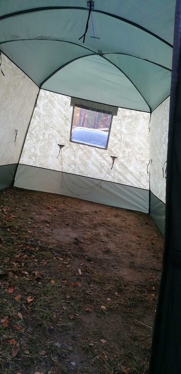

Пришил молнии к тенту накидному, чтоб можно было ставить без мб-15. Получилось достаточно жёстко, стоит устойчиво, думал будет болтаться, но нет, стоит чётко. Добавил петельки для изн, почему то их не по середине стены мб-15. Осталось пришить перегородку и будет мб-104)
Накинул две изн от мб-15, впринципе без использования второй печи нормально.

Нормально получилось! И это явно поболе 104-ки будет. Хоромы, свадьбу гулять можно! Нравится мне, когда изделия многофункциональные.
