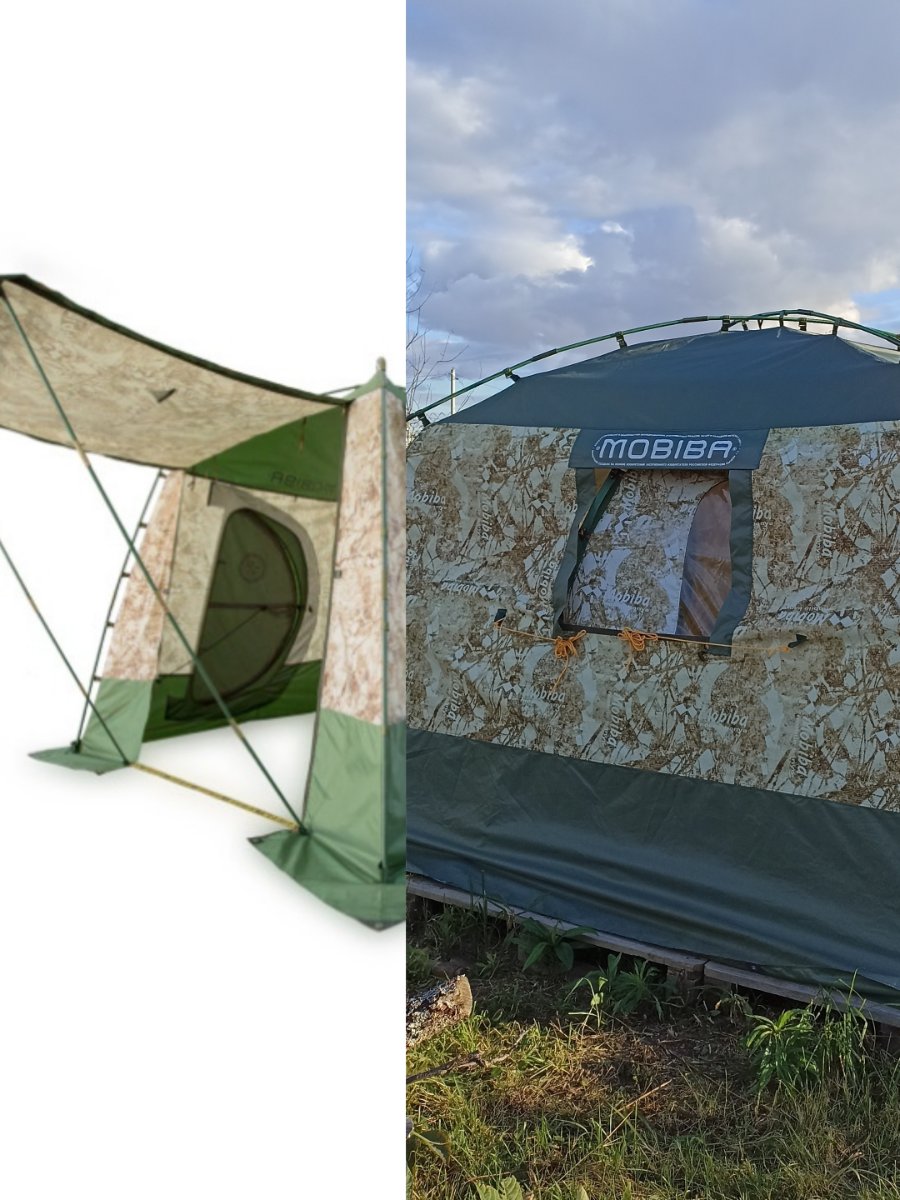

syslog писал(а): ↑10 сен 2025, 08:09 МБ-15 СП = ВП-15 СП :good:
Мне не очень нравится идея скручивать (поднимать) стенки, на которых есть съемные окна.
Эти места могут деформироваться, разрушаться, да и просто скрутка будет тяжелее, чем простое полотно.
Фото ещё сделали. В скрученном состоянии:

Универсальные решения всегда хуже специализированных, но предлагают компромис, за счёт жертвования какими-то свойствами и функциями.
Для тех, кто только начинает палаточную жизнь, сгодится. Лично для меня такой формат без необходимости: палатка есть, кухонный шатёр есть.
