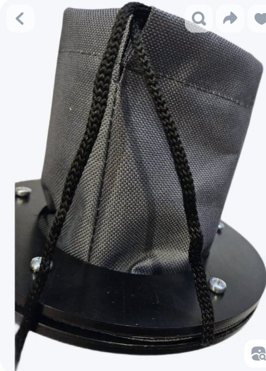

Опираясь на ваш опыт применения автономок в палатках, как вы думаете, зимой сколько надо проходок в палатке делать?
Одну для выпуска горячего воздуха + провода пульта для контроля температуры? При этом обеспечивается гарантированный приток свежего воздуха из вне по шлангу автономки, но несколько снижается эффективность нагрева за счет забора для нагрева всегда холодного воздуха.
Или для двух шлангов, вход и выход автономкки + провода? Но при этом надо не утонуть в конденсате, добавлять кислород, удалять влагу и углекислоту дыхания людей... но эффективность обогрева выше за счет догрева уже теплого воздуха.
И кто должен делать теплый рукав для гофры отопления? Производитель палаток или производитель автономки? Диаметр 70мм?
из личного опыта нужно две разделки забор, выход,+провода, воздух из автономного отопителя не знаю как сказать правильно он как бы сухой и конденсат не образуется ,естественно вентиляция нужна, так она и присутствует

По заявке одного из клиентов мы врезали ему металлическую разделку в нижнюю часть стены. И в отверстие разделки он завинтил вот такой переходной узел для воздушного отопителя.

Вот примерно так выглядит разделка с руковом,.
вот примерно так выглядит готовое решение

Никола писал(а): 03 окт 2025, 09:12 Screenshot_20251003-120946.jpgвот примерно так выглядит готовое решение
С рукавом - правильное решение. У разных производителей диаметр гофры может отличаться. Быть как с утеплением, там и без.
Подумал, что можно сделать универсальный вариант. Где в палатках находится сетка приточки, вместо нее вшить по контуру липучку. И, в зависимости от ситуации, прикреплять туда москитку, или гофроввод отопителя, или оставить лаз для кошки )). Но сечение отверстия надо будет увеличить.
