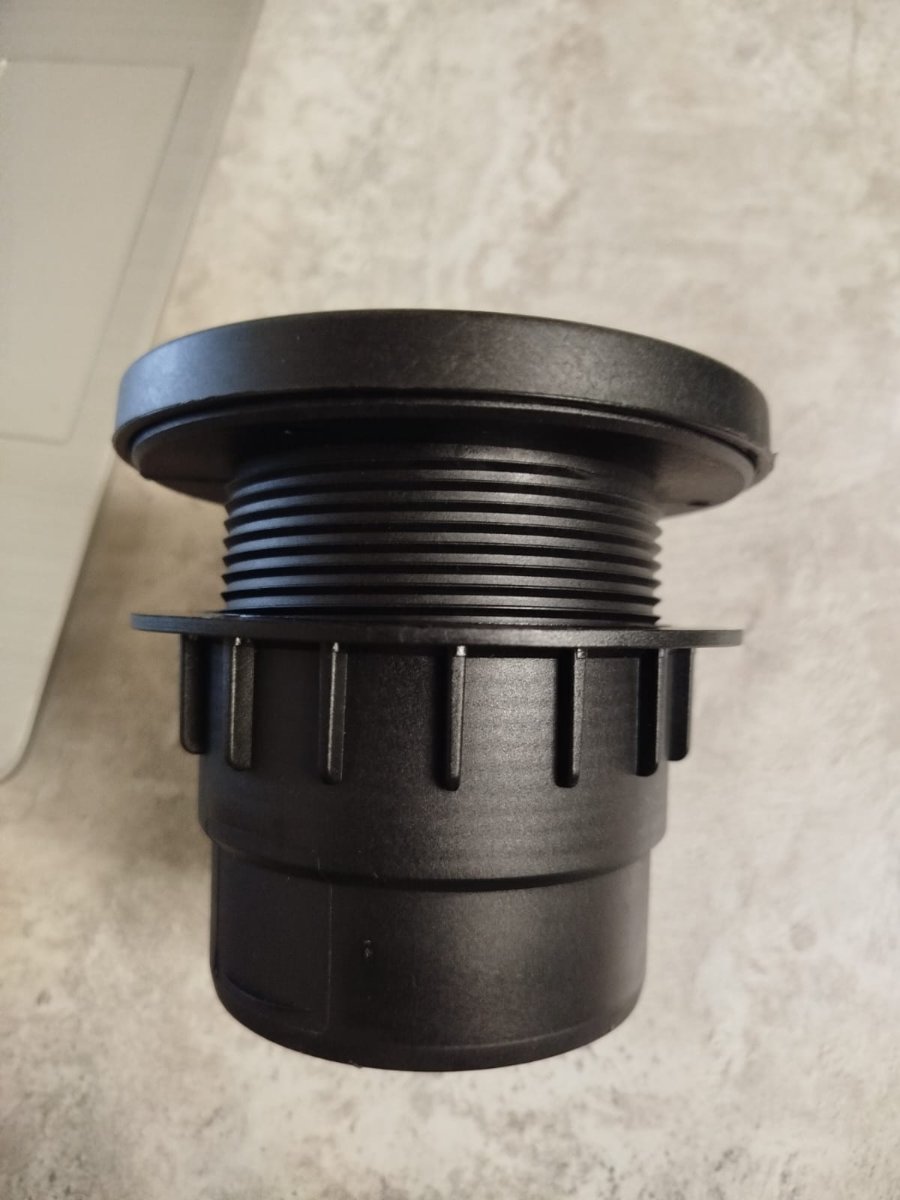

По заявке одного из клиентов мы врезали ему металлическую разделку в нижнюю часть стены. И в отверстие разделки он завинтил вот такой переходной узел для воздушного отопителя.
