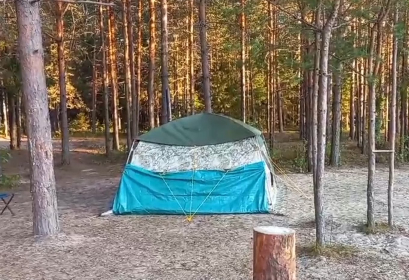

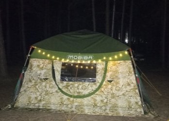

Сегодня с утра что-то на фантазировал окно-улыбка прозрачное.
Фото Ильи
Фото Ильи
Пересмотрев видео Ильи в теме про РС-33, где он сделал свои хотелки, всё-таки просто стена Аква и улыбка-Аква, это по разному смотрится, и из нутри по разному смотришь. Кому интересно пройдите по ссылке viewtopic.php?p=103747#p103747
Сначало фото, следующий пост видео будет.
