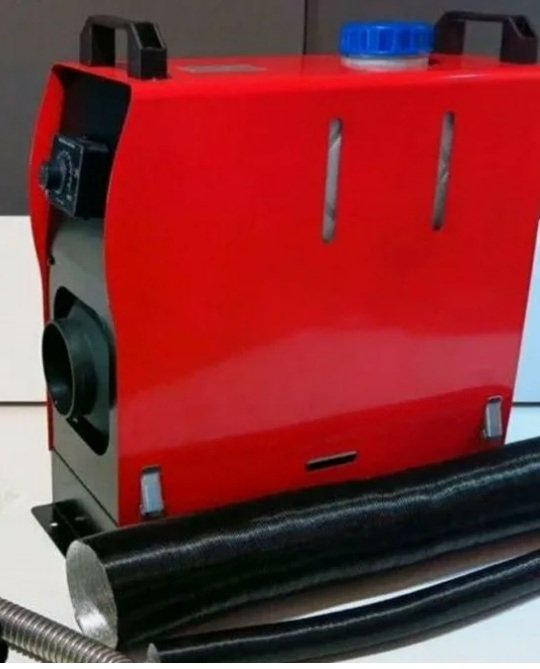

В палатке у меня стоит китаец красный в корпусе вертикальный бак сверху – названий много – суть одна.
Типа такого:
Снизу сделал отражающий экран (выхлоп идет вниз).
Стоит на полу вместо печки. Выхлопная труба выведена на улицу в бок. В палатке вырезал круг под размер пивной банки (обклеил его чтоб не разошелся дальше). Купил выхлопную трубу длинную типа гофрированной (жесткой из нержи!) – взял банку из под какого то лимонада (типа пивной) только чутарик стенки потолще. Сделал 2 круглых отверстия вдоль – просунул трубу выхлопную, и весь этот сендвич сквозь дырку в палатке.
Идея может так себе – т.к. изначально хотел сделать как в МБ-10 разделка под печку – приклепать пластину из тонкой нержи, в ней две дырки рядом – под забор и выхлоп камеры сгорания – но так руки и не дошли (хотя жестянка из раскатанной и развернутой трубы уже вырезана – валяется в гараже.)
Хотя по технике безопасности – надо чтобы и выхлоп и забор воздуха для горелки были снаружи. Сам же фен может жить внутри без проблем, и если он внутри – то он подогревает уже теплый воздух в палатке а не греет его с нуля с улицы что снижает расход топлива и меньше ест аккумулятор да и солярка не парафинится (меньше керосина добавляю)
Но забор с улицы для горелки не стал делать – т.к. у меня палатка обогреваемая не для сна – это столовая, место сбора после бани, переодевалка, место хранения шмурдяка и т.д. и с китайским феном я побаиваюсь спать. Если и буду ставить в палатку для сна куплю опять же планар – и втисну его в этот корпус.
