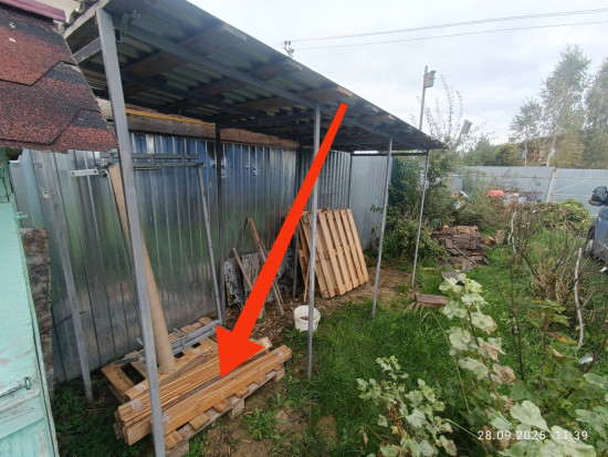

doxtor02 писал(а): ↑29 сен 2025, 10:42
Мифодий81 писал(а): ↑29 сен 2025, 10:05 ну или дрова камерной сушки
Да сколько же они тогда стоить то могут. O_O Тут на строительство дома покупаешь доски что бы хоть под навесом высохшие были 2-3 месяца, а про камерной сушки вообще не заикаешься, дорого очень.
Это могут быть обрезки от досок камерной сушки, приобретенные как доски для строительства ).

syslog писал(а): ↑29 сен 2025, 10:50
Если обрезки, то действительно могут быть камерной сушки. Специально почитал отзывы про дрова, которые продают как камерной сушки. Не всё так однозначно. :lol:
P.S. А обрезки, это всегда хорошо. Почему я не выкинул, а привёз на дачу старую вагонку с балкона. Это же бесценные сухие лучины для розжига зимой. :-D

Любая доска или дрова камерной сушки, если они не в герметичной паронепрозрачной упаковке, через небольшое время становятся просто сухими. Про строительный материал говорить не буду, там много особенностей монтажа и целей использования камерной сушки...
А про дрова, - это, в принципе, тоже самое. Получить гарантированно сухие (без межклеточной влаги) дрова. Но через пару недель, если не раньше, они насосут влаги из воздуха и станут такими же, как и 2..3-х летние дрова из под навеса. Но зато это дерево могло "колосится" еще месяц назад в лесу, а сейчас оно - уже сухие дрова.

syslog писал(а): ↑29 сен 2025, 11:33 Любая доска или дрова камерной сушки, если они не в герметичной паронепрозрачной упаковке, через небольшое время становятся просто сухими.
Да, совершенно верно. Не зря мы на ночь, перед работой, пачки с вагонкой надрезали ножом, что бы влажность сравнялась. А то, после укладки, можно ждать сюрпризы. :-D Да не нужна нам эта камерная, сушка, с её заоблачным ценником. %) Ветер нам в помощь.Ты же сам кладёшь дрова, если есть возможность, на ветренную сторону. Или вообще, можно не заморачиваться, а пользоваться руфами. :-D Всё равно выйдет дешевле, камерной сушки.
P.S. Ворчливо. Думал ли я когда, что дрова для печей будут покупать в магазинах. :-[ Хотя, воду же покупают :facepalm: и чему тогда я удивляюсь. :lol:
P.P.S.
syslog писал(а): ↑29 сен 2025, 11:33 Но зато это дерево могло "колосится" еще месяц назад в лесу, а сейчас оно - уже сухие дрова.
А вообще, ты мне отличную идею подкинул. :handshake: Хотел в дровнике (фото выше) сделать глухие боковые стенки, что бы дождь/снег не "засекал". Но, так как у меня сильные ветра, сделаю я эти стенки сье́мные, быстрее дрова будут сохнуть. :-D

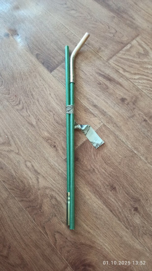

Здравствуйте. Пришла моя посылочка 🙂. Завтра заменю 2 элемента шпангоута от МБ10-М3. Хочу выразить огромную благодарность "'МОБИБЕ'', АЛЕКСЕЮ АЛЕКСАНДРОВИЧУ И АНДРЕЮ НИКОЛАЕВИЧУ за предоставленные детали. В любой другой компании я думаю ответ был бы простой-сам сломал сам и делай, или покупай новую палатку, ремкомплекта нет. МОБИБА же реально делает всё возможное чтобы покупатели радовались продукцией и пользовались долгое время.

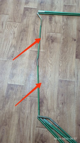

Добрый вечер форумчане.Подскажите, если ИЗН вообще не ставить и топить жигу 3 только брикетами используя допсегмент дымохода есть вероятность прожога крыши?

Savin87 писал(а): ↑01 окт 2025, 12:45 Завтра заменю 2 элемента шпангоута от МБ10-М3.
Что, O_O уже сломал? :facepalm:

Savin87 писал(а): ↑01 окт 2025, 13:04 Добрый вечер форумчане.Подскажите, если ИЗН вообще не ставить и топить жигу 3 только брикетами используя допсегмент дымохода есть вероятность прожога крыши?
Ты знаешь, есть кто не ставит изн, я всегда ставлю, не смотря на 2 дополнительные трубы. Даже при изн у меня как то прожигало юбку. Но у меня и использование дровами из поленницы. Я считаю, что тут как в лотерее, поэтому не испытываю судьбу. С другой стороны от искр может остаться только маленький прожёг, не влияющие на банные кондиции, а только на настроение человека. :sorry: Маленькие отверстия на крыше спокойно замазывается силиконом.

doxtor02 писал(а): ↑01 окт 2025, 13:05
После 3 использования увидел 2 искривленых элемента. ИЗН с отверстием, в тот день ветра вообще не было, произошёл перегрев стеклопластика. В следующие 2 раза этот шпангоут уже ставил на другую сторону, чтобы дальше его не греть. Поэтому возникает мысль использовать без ИЗН. Не хочется еще раз деформировать каркас, к сожалению алюминь на десятку больше не ставится.

Savin87 писал(а): ↑01 окт 2025, 13:22 Что, уже сломал?
Это было подтрунивание. :sarcastic: Ну попробуй топить руфами с двумя дополнительными сегментами дымохода.

Например МБ-10 стёрлась, выгорела, пришла ткань в непотребный вид и эстетически не радует.
Но каркас весь целый и блестит, раньше на МБ-10 он шёл с покрытием.
Нарастив его от 5 до 10 см, снизу трубкой, должен подойти тент от МБ-10М3 или на крыше тоже придётся увеличить длину трубки.
Юрий (Savin87) можете померить длину каркаса в сборе, от основания до сгиба, и от сгиба до сгиба.

Шалаев Михаил писал(а): ↑01 окт 2025, 14:18 Например МБ-10 стёрлась, выгорела, пришла ткань в непотребный вид и эстетически не радует.
Михаил, завтра если только померить смогу, только зачем вам эти размеры?🙂. У меня новая палатка как раз МБ10-М3.куплена в августе, всего 5 использований, шпангоуты стеклопластик. Я так понимаю высокой тепловой нагрузке от дымохода и разделки могут подвергнуться только 2 трубки каркаса, которые находятся ближе к разделке.
