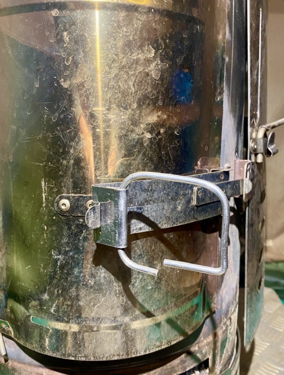

Небольшой лайфхак, если захочется «улучшайзинг» небольшой своими руками провести…
Ручку зольника на медиану-8 сделал из текстолита, на КЦ-4 не ставил, и так вроде не греется.
Защелка крышки бака старого типа не обжигает, если поставить такую ручку.
«Ручка ручки» топки.

В транспортном положении такая шишка будет мешать. Корону не надеть, либо ручку отворачивать каждый раз, проще, тряпочкой (перчаткой) придерживать.

syslog писал(а): ↑06 окт 2025, 10:17 В транспортном положении такая шишка будет мешать. Корону не надеть, либо ручку отворачивать каждый раз, проще, тряпочкой (перчаткой) придерживать.
Согласен, мешает короне при транспортировке.
Поэтому болт М-6 длиной всего 5 мм (снять-поставить не дольше, чем кран), перевожу вместе с демонтированным краном внутри бака для воды.
Уплотнительные резинки крана, чтобы не терялись, натягиваю на ручку крана

Серж-Карел писал(а): ↑06 окт 2025, 09:44 «Ручка ручки» топки.
Хорошая идея. У меня в выходные отстреливала эта ручка на расскалённой печи, видимо сильно подогнул ответную часть ( да вообще её не нужно было трогать :-[ ), без перчаток обжигал руки, когда подгинал язычок.
