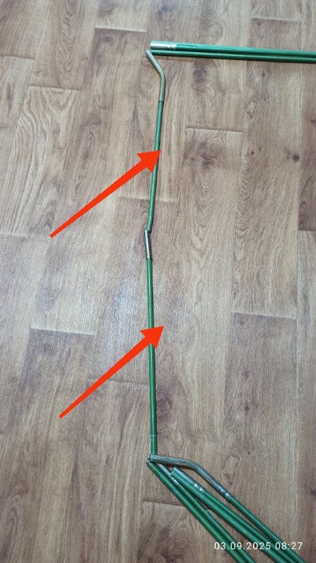

Здравствуйте. Пришла моя посылочка 🙂. Завтра заменю 2 элемента шпангоута от МБ10-М3. Хочу выразить огромную благодарность "'МОБИБЕ'', АЛЕКСЕЮ АЛЕКСАНДРОВИЧУ И АНДРЕЮ НИКОЛАЕВИЧУ за предоставленные детали. В любой другой компании я думаю ответ был бы простой-сам сломал сам и делай, или покупай новую палатку, ремкомплекта нет. МОБИБА же реально делает всё возможное чтобы покупатели радовались продукцией и пользовались долгое время.

Добрый вечер форумчане.Подскажите, если ИЗН вообще не ставить и топить жигу 3 только брикетами используя допсегмент дымохода есть вероятность прожога крыши?

Savin87 писал(а): 01 окт 2025, 12:45 Завтра заменю 2 элемента шпангоута от МБ10-М3.

После 3 использования увидел 2 искривленых элемента. ИЗН с отверстием, в тот день ветра вообще не было, произошёл перегрев стеклопластика. В следующие 2 раза этот шпангоут уже ставил на другую сторону, чтобы дальше его не греть. Поэтому возникает мысль использовать без ИЗН. Не хочется еще раз деформировать каркас, к сожалению алюминь на десятку больше не ставится.

Это было подтрунивание. :sarcastic: Ну попробуй топить руфами с двумя дополнительными сегментами дымохода.
