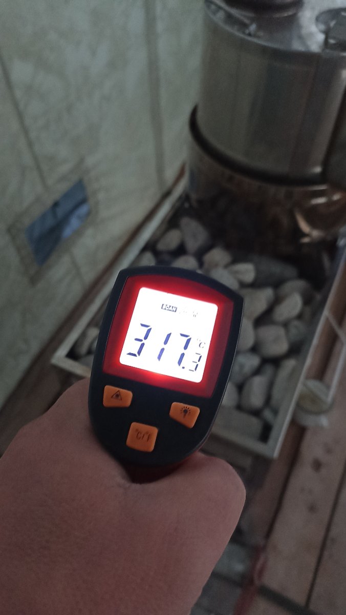

Зять принёс с работы пирометр.
Стало интересно замерить температуру камней.
Холодные-21°
Через полчаса-150°
Через час-280-320°
Над парафоном-170°
В районе выхода пара из парафона-430° +- 10°.
Вот такие показания. Как нагрелись камни, так и держалась температура, от 280°по краям,до 320°
в центре, целился в один и тот же камень, и ближе к парафону.
На сколько правильные не знаю, первый раз этим занимался.

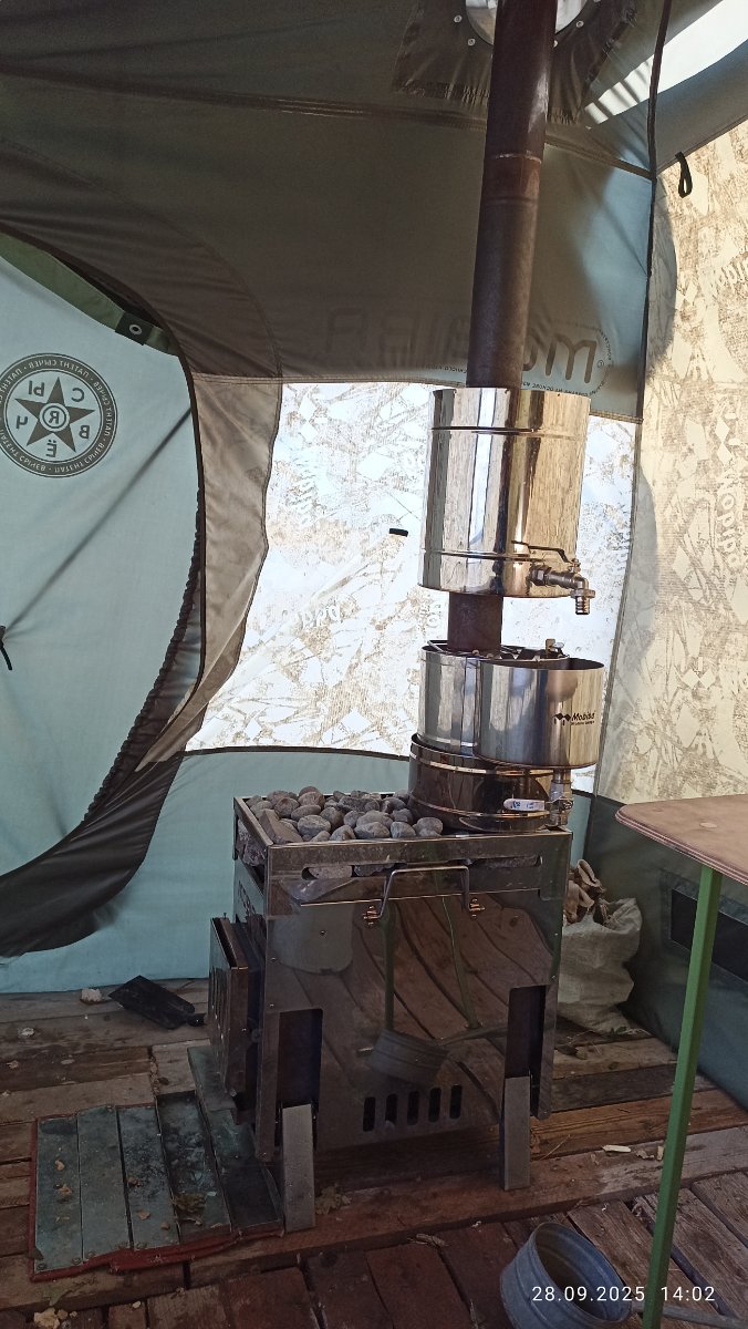

Вчера была баня вечером в МБ-18 с Медиана-8 и Парафон-4, +камни.
На улице +5.
В бане 75С°+-5 и влажность 45%+-5.
Фото только дерева и мангала, не когда было, сначало зятя на парил, потом Татьяну Юрьевну.
Сегодня после садовых работ, затопил баню, но уже вариант иной.
М8П4 + Бак для воды и камни помельче, крупные убрал, оставил по краям, в середину мелкий Жадеит.
Парафон-4 поставил как производитель планировал, на корзину. Бак через пол трубы быше.
Итог:
Больше уходит тепла на нагрев воды, меньше открытой трубы, которая подслушивает воздух.
Камни мельче и быстрее прогреваются и отдают тепла.
Температура меньше 60-65С°
Влажность больше 55-60%.
Всех с Лёгким паром.https://rutube.ru/shorts/8e7a6c4de866c7 ... c1dec/?r=a

После Парофона брать тепло с дымохода еще для бака воды? Там в дымоходе уже совсем тепла не останется. Тяга упадет, мощность печи снизится, дрова будут хуже гореть, в дымоходе начнет сажа нарастать.

АлексейАлександрович писал(а): 28 сен 2025, 19:26 После Парофона брать тепло с дымохода еще для бака воды? Там в дымоходе уже совсем тепла не останется. Тяга упадет, мощность печи снизится, дрова будут хуже гореть, в дымоходе начнет сажа нарастать.
Было интересно попробовать что я и сделал. Бак лежал без дела.
Знал, что больше буду топить, больше будет уходить энергии на прогрев. Топлива израсходовал столько же, 1 пачку брикетов березовая пыль, но за меньшее время, полтора часа, вместо двух с половиной в субботу, больше закладывал в первую протопку, 6 шт против 4шт, и подкладывал потом 3шт, против 2шт. Брикеты всегда колю пополам.
Трубы не смотрел, в следующий раз, уезжали, баня ещё тёплая была и лень.
Бак сниму, Парафон-4 опять приподниму на пол трубы. Камни так и оставлю, крупный по краям, мелкий посередине.
Парафон стартовал минут на 5 по позже.
Как запасти горячую воду с Парафон-4, в следующие выходные покажу.
