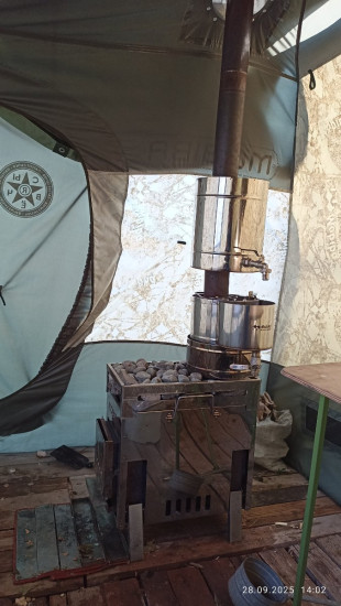

Вчера была баня вечером в МБ-18 с Медиана-8 и Парафон-4, +камни.
На улице +5.
В бане 75С°+-5 и влажность 45%+-5.
Фото только дерева и мангала, не когда было, сначало зятя на парил, потом Татьяну Юрьевну.

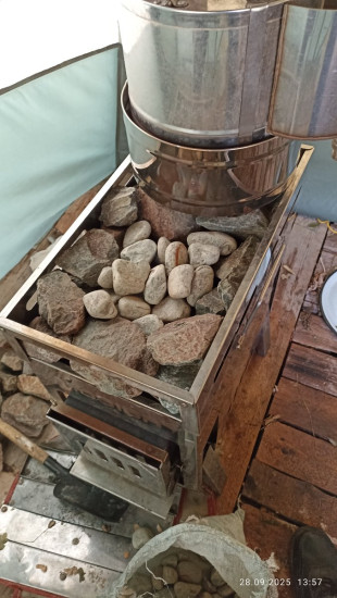

Сегодня после садовых работ, затопил баню, но уже вариант иной.
М8П4 + Бак для воды и камни помельче, крупные убрал, оставил по краям, в середину мелкий Жадеит.
Парафон-4 поставил как производитель планировал, на корзину. Бак через пол трубы быше.
Итог:
Больше уходит тепла на нагрев воды, меньше открытой трубы, которая подслушивает воздух.
Камни мельче и быстрее прогреваются и отдают тепла.
Температура меньше 60-65С°
Влажность больше 55-60%.
Всех с Лёгким паром.https://rutube.ru/shorts/8e7a6c4de866c7 ... c1dec/?r=a

После Парофона брать тепло с дымохода еще для бака воды? Там в дымоходе уже совсем тепла не останется. Тяга упадет, мощность печи снизится, дрова будут хуже гореть, в дымоходе начнет сажа нарастать.

АлексейАлександрович писал(а): 28 сен 2025, 19:26 После Парофона брать тепло с дымохода еще для бака воды? Там в дымоходе уже совсем тепла не останется. Тяга упадет, мощность печи снизится, дрова будут хуже гореть, в дымоходе начнет сажа нарастать.
Было интересно попробовать что я и сделал. Бак лежал без дела.
Знал, что больше буду топить, больше будет уходить энергии на прогрев. Топлива израсходовал столько же, 1 пачку брикетов березовая пыль, но за меньшее время, полтора часа, вместо двух с половиной в субботу, больше закладывал в первую протопку, 6 шт против 4шт, и подкладывал потом 3шт, против 2шт. Брикеты всегда колю пополам.
Трубы не смотрел, в следующий раз, уезжали, баня ещё тёплая была и лень.
Бак сниму, Парафон-4 опять приподниму на пол трубы. Камни так и оставлю, крупный по краям, мелкий посередине.
Парафон стартовал минут на 5 по позже.
Как запасти горячую воду с Парафон-4, в следующие выходные покажу.

Шалаев Михаил писал(а): 28 сен 2025, 14:58 Итог:
У меня лето простояла в стационаре МБ-442 связка М8+П4+бак для воды.
Сейчас на зиму поставил ПБ-3…+бак для воды, думаю попробовать заменить бак на П4, т.к. с паробомбой воды и жара хватает, а влажности маловато.
Трубы не чистил в стационаре, не забиты, посмотрим, что зимой будет.
М8+П4 в моих условиях по показометру выдает примерно как паробомба на минималках, 70/80 температура на 40/50 влажность, мне субъективно суховато, с баком температура падает, влажность повышается, ощущается комфортнее, особенно, когда он закипит.
Понимаю, что можно на камушки плеснуть, но это-же лишнее телодвижение :lol:
Плюс когда много народу (женщины, дети), П4 объема воды не хватает, бак - палочка-выручалочка. Думал про выносной питающий бак, пока нет мыслей, как его просто, безопасно и элегантно примастырить…
Вообщем, мне такая связка с баком зашла на ура.
PS: из той же истории про лень, питающий бак на П4 хорош тем, что при подкидывании на камушки прямо из него удобно зачерпывать ковшом воду, не надо тянуться к крану, открывать-ждать-закрывать его :yes:
