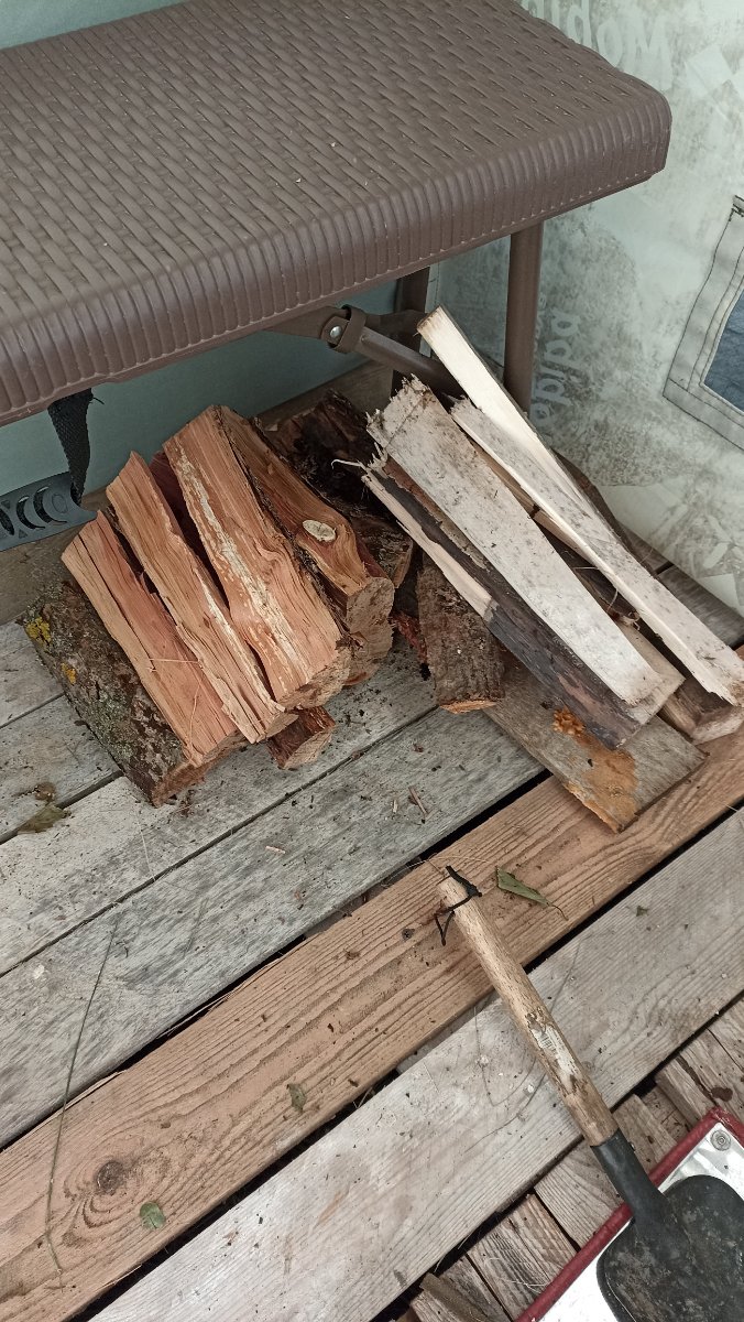

Дополнение, топил яблоней, спалена в том году, высохла, и обрезки досок.
Для старта, кладу один колотый брикет, перед затопкой печи.

Вчера была баня вечером в МБ-18 с Медиана-8 и Парафон-4, +камни.
На улице +5.
В бане 75С°+-5 и влажность 45%+-5.
Фото только дерева и мангала, не когда было, сначало зятя на парил, потом Татьяну Юрьевну.
Сегодня после садовых работ, затопил баню, но уже вариант иной.
М8П4 + Бак для воды и камни помельче, крупные убрал, оставил по краям, в середину мелкий Жадеит.
Парафон-4 поставил как производитель планировал, на корзину. Бак через пол трубы быше.
Итог:
Больше уходит тепла на нагрев воды, меньше открытой трубы, которая подслушивает воздух.
Камни мельче и быстрее прогреваются и отдают тепла.
Температура меньше 60-65С°
Влажность больше 55-60%.
Всех с Лёгким паром.https://rutube.ru/shorts/8e7a6c4de866c7 ... c1dec/?r=a
