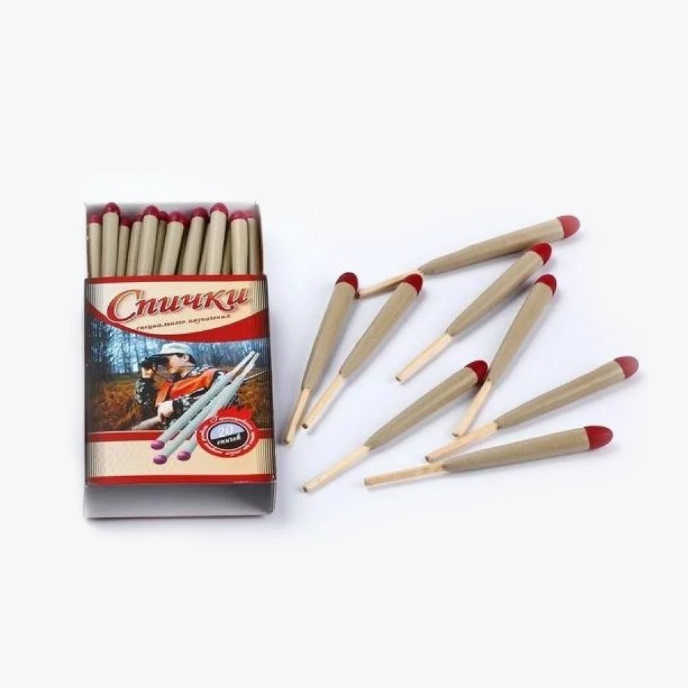

Сообщения: 10716
Благодарил (а): 14482 раза
Поблагодарили: 20054 раза
Re: ЗВЕРОПЕЧЬ - Паробомба-4 (100)
Nikola писал(а): 12 сен 2025, 13:10 В соседней ветке про Гравицапу КЦ-4 увидел интересное обсуждение температуры на выходе перегретого пара из сопла. В непрофильной теме постеснялся вопрос задавать, про паробомбу, собственно пишу тут:
Я при пробной протопке Паробомбы-100 на улице удивлял наблюдателей фокусом с обугливанием палочки поднесенной к соплу. И только сейчас подумал, что обугливание оно примерно при 220-230 градусов идет, а при 330-350 должно уже возгорание быть. Я палочку секунд 30 держал, не загоралась. Пиролиз шел, чернела, дымила, но не горела. Это получается я топил слабо? Печь красная была, дымоход аж гудел, но лучину из сопла не поджег. Может секрет есть какой, или топить нужно по другому? Практической пользы нет, но эффектным фокусом товарищей удивить люблю)
Там два процесса идет. Нагрев щепки температурой перегретого пара и одновременно обволакивание пленкой, из-за конденсации воды на поверхности щепки. Поднести щепку к струе перегретого пара это не то же самое, что поднести ее к факелу пламени из зажигалки. Температура в струе перегретого пара значительно выше точки возгорания, а возгорания не происходит. Обугливание, дымление - это да. Но не вспыхивает. Почему? А вот уберите резко из струи пара, дуньте обычным воздухом и вспыхнет. А лучше используйте для демонстарации охотничьи спички. Они горят даже в воде. Поэтому они моментально будут уверенно вспыхивать в струе перегретого пара. Пленка конденсации на них не влияет. Они лучше всего подходят для демонстрации фокуса: "А спорим на твою зарплату, что я смогу поджечь спичку водой?".
