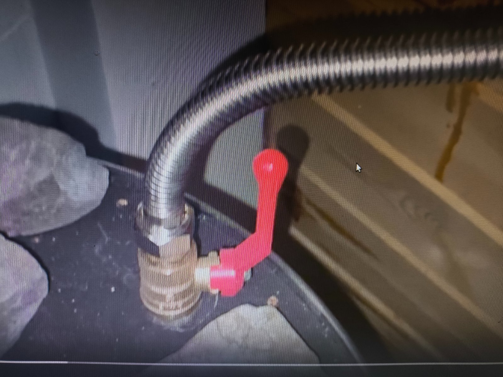

Всем доброго времени суток.
На просторах интернета увидел так называемый фито-запарник или фито-короб, для запаривания различных трав.
Как вы думаете можно ли установить фито-запарник без вреда для печи КЦ-4?
Спасибо.

Re: Печь Гравицапа КЦ-4 и фито-запарник.
Дядя Дима писал(а): 16 сен 2025, 14:17 Всем доброго времени суток.
Спасибо.
Вот именно ЭТО, что на фото - это мое изобретение. Роман Ефимов делает к своим Ефимовским баням.
С КЦ и ПБ по той схеме, вероятно, работать будет почти так же, как со Скоропаркой 2012. Там противоточный колпаковый запариватель, давление (длина пути пара вниз) должен быть больше, чем давление через запариватель.
Если поднять запариватель максимально вверх и использовать самый короткий гофрошланг, то должно быть нормально.
