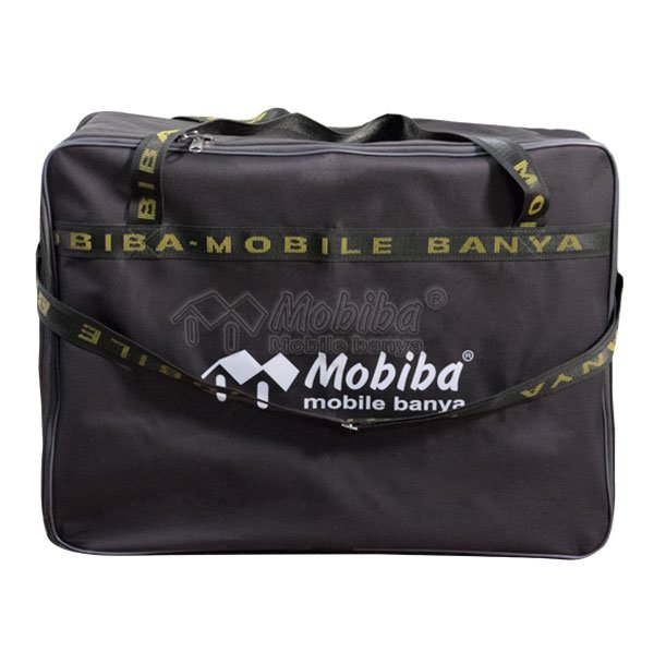

Появилась в продаже сумка для печи Медиана-8.
Особенности:
Длина: 560 мм
Высота: 440 мм
Ширина: 310 мм
Двусторонняя молния
2 пришитых ручки
Дополнительная длинная отстегивающаяся ручка
Купить можно на нашем сайте:
https://www.mobiba.ru/catalog/optsii/su ... mediana_8/
