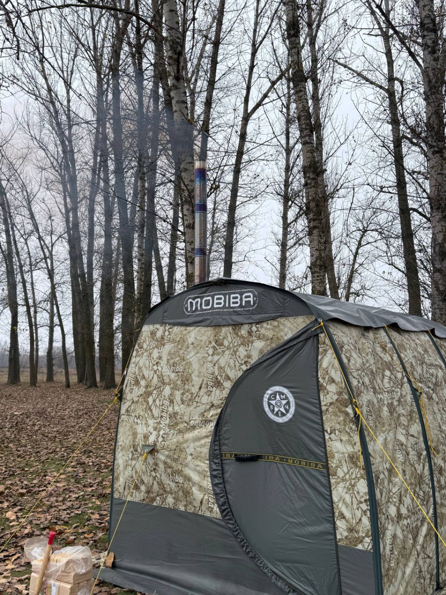

Немного фоток с выезда.

Rapid писал(а): 08 ноя 2025, 11:44 Немного фоток с выезда.
Поздравляю, душевные фотки. А почему нет небольшого железного поддона перед печкой. Нет, нет, но иногда вылетают угольки, жалко тёплый пол.

doxtor02 писал(а): 08 ноя 2025, 18:30
Спасибо, в этот раз пол не предполагался, и решение его положить пришло в самый последний момент, поэтому в этот раз получилось так))) Тем не менее пол немного пострадал от жара печи, ткань жар пережила, а вот утеплитель внутри немного поплавился, так что теперь поддон под печь будет на постоянной основе с собой
