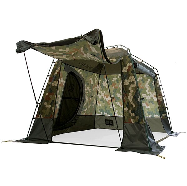

Особенности:
Размеры в развернутом состоянии: 2550х2550х2200 мм
В транспортной сумке: 123х36х32 см
Диаметр труб каркаса 16 мм
Диаметр труб подпорных стоек 13 мм
Общий вес изделия: 14 кг
Вместимость: 5 человек
Съемное окно размером 700х700 мм
Распашная дверь с установленной антимоскитной сеткой
Функция съемных стен и использования в качестве навесов
Мобильная баня-палатка «МОБИБА МБ-15 СП» со съемным окном размером 700х700 мм и с антимоскитной сеткой в распашной двери. Возможность использования стен в качестве навесов, превращая палатку в веранду.

Конструкция и вместимость изделия: Форма тента, приближенная к кубику с размерами 2,5х2,5х2,2 м обеспечивает удобную эргономику пространства. Внутри есть место, где поставить пару банных полоков и париться не только сидя, но и лежа. При этом останется еще достаточно места, чтобы банщик парил веником человека, лежащего на складном полоке, а у двери на табуретке будет дожидаться своей очереди еще один человек. Если просто погреться в горячем банном березовом аромате, то сидя на полке ПС-750 разместится до пяти человек. И еще один-двое у двери. По нашему опыту пользования походной бани палатки «МБ-15 СП» хватает на компанию до десяти человек во время пляжного отдыха летом. Одни парятся, другие купаются. Потом меняются.

Здравствуйте. На съёмных стенах москитной сетки нет?

Savin87 писал(а): 10 сен 2025, 06:43 Здравствуйте. На съёмных стенах москитной сетки нет?
Добрый день, Юрий :-)
Для съемного окна, которое на стене, напротив входа, в комплекте идет оконная вставка из москитной сетки и тканевая оконная вставка.

МБ-15 СП = ВП-15 СП :good:
Мне не очень нравится идея скручивать (поднимать) стенки, на которых есть съемные окна.
Эти места могут деформироваться, разрушаться, да и просто скрутка будет тяжелее, чем простое полотно.
Может, стоит перенести окно на левую сторону от входа, на ту стенку, что всегда стационарна? Правда, тогда окно не попадет в окно накидного тента (

С таким каркасом, может будет тент без тамбура. Вопрос только, на сколько он будет востребован, и как себя будет вести СП под вторым слоем и ИЗН.

Согласен, тут более надежный вариант стального анодированного каркаса.

syslog писал(а): 10 сен 2025, 08:09 МБ-15 СП = ВП-15 СП :good:
Это пока только проба пера. Таких изделий как вы видите на картинке - немного. На новых будут какие-то изменения.

Классно что дверь осталась ещё старого образца и что диаметр труб 16мм, кто купит есть возможность приделать каркас от обычной мб-15 и тогда с накидным тентом будет зазор для лучшего утепления зимой.

В описании не увидел, швы пропаяны или нет?

А мне просто не нравится эта концепция, что-то тут не то. Если делать навес от Солнца - создавать тень так сказать, то надо гораздо больше площадь. А при этом делать все на молнии - то же самое удорожание.
По мне такие экземпляры надо было сначала внутри форума обсудить или на пробу сделать, а потом в продажу.
Естественно я не вижу общей картины, не знаю всех нюансов производства и возможно вообще ни чего не понимаю. Ниша мне эта не понятна и не вижу в ней развития.

Лёша, правильная веранда у тебя, ВП-33.
Алексей Александрович, представил как ВП-15СП, в продажу выставили как МБ-15СП. Просто баня, с возможность сделать небольшой шатёр, у меня такие мысли. Зато как удобно заносить мебель, после бани печь поменял, а стол и лавочка стоят, можно накрывать и отдыхать.
На мероприятиях, переодеваться или душевая.
Мне такая тема интересна, тем, что всего две дуги каркаса и одна в двери, быстро собирается,небольшой вес, относительно.

Шалаев Михаил писал(а): 10 сен 2025, 17:12 Просто баня, с возможность сделать небольшой шатёр, у меня такие мысли.
Дополню, ещё с возможностью использовать как небольшую кухню-шате́р.

^Илья^ писал(а): 10 сен 2025, 13:06 В описании не увидел, швы пропаяны или нет?
Швы в принципе не "пропаиваются", не "проклеиваются", а провариваются лентой PU. В изделиях с подвеской на молниях швы физически невозможно проварить лентой там, где нашиваются молнии. Где-то можно добраться, например вокруг окон - там провариваем. Полная защита палаток от осадков достигается использованием накидного внешнего тента. Вот на нем швы проварены. Тенты с крючками пытаемся проваривать, но пока нет полной гарантии, что точки подвески проварятся так же ровно и прочно, как гладкие швы. Это нужно воспринимать как бонус и полностью полагаться на такую защиту от осадков нельзя. Принцип тот же самый. Полную защиту от осадков дает только внешний накидной тент, у которого гладкие швы равномерно проварены.

Jicharka писал(а): 10 сен 2025, 15:17 А мне просто не нравится эта концепция, что-то тут не то.
Концепция простая. Это комната отдыха, переодевалка, кухня, которая может послужить и баней при необходимости.
