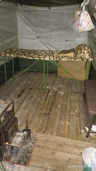

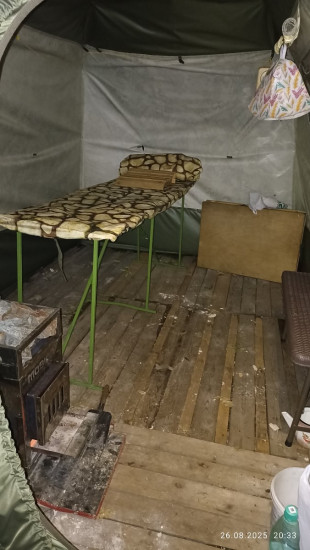

Сергей,в бане эгоиста сегодня, точно не перегрею ноги у печки, если только сам, и весь. :-D
Варианты расположения полока.

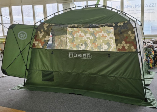

Если в МБ-18 с длинным окном, как на вашем фото, то вариант компанией посидеть, поближе к печке, сталеваров.
Мы в горизонте предпочитаем.
Безопасное расстояние 35-40 см, для примера сегмент дымохода длинной 38 см, между печью и полоком ПС-750.

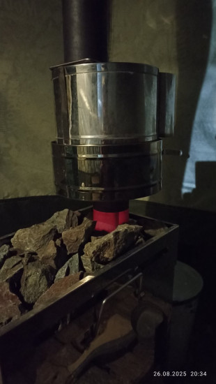

Момент про печь на стационаре,пару раз выгреб "кашу" из печки, стал снимать дымоход и закрывать клапан, веревка длинная, потянул, открыл, зафиксировал клапан, что бы не прижался к трубе, поставил дымоход, ни каких тебе подтёков сажи по трубе и "кашы" в печке,после дождей.
