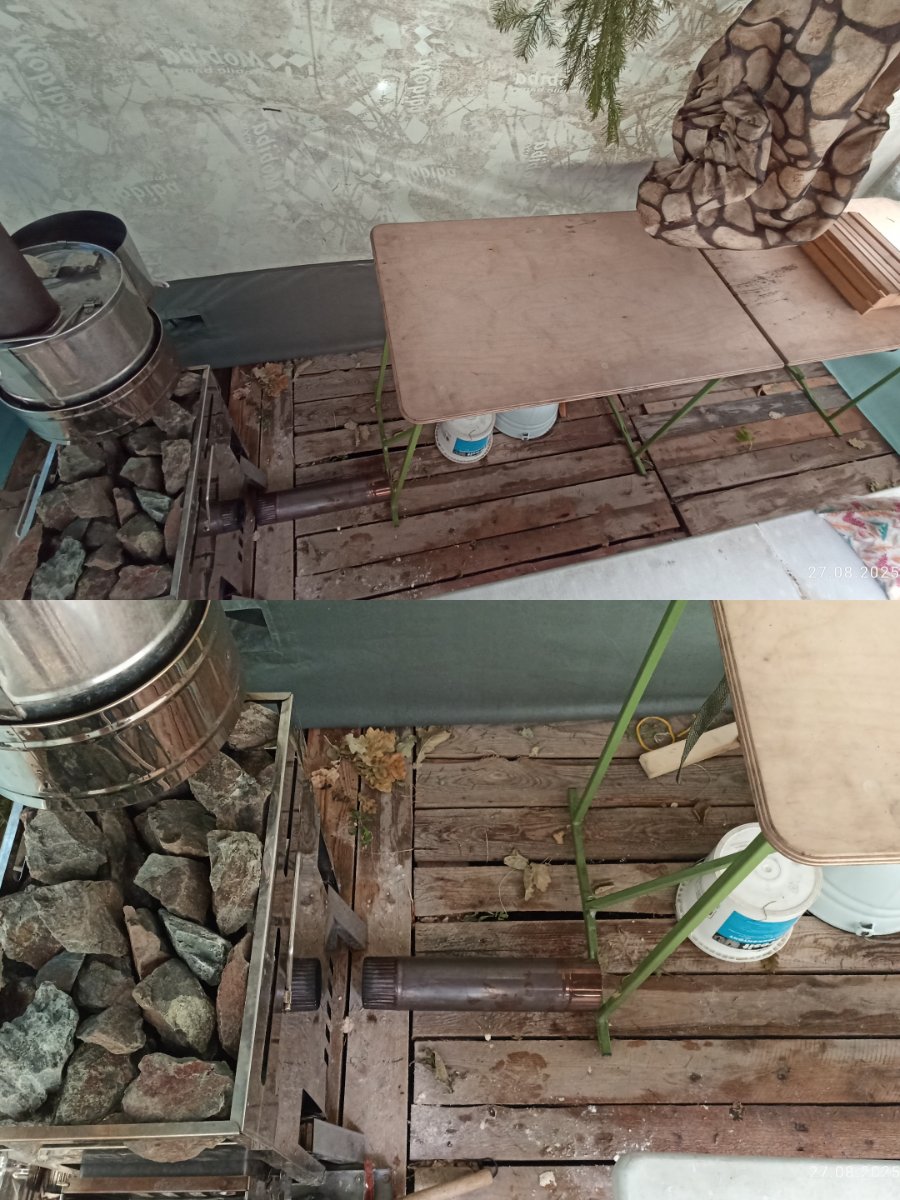

Сергей,в бане эгоиста сегодня, точно не перегрею ноги у печки, если только сам, и весь. :-D
Варианты расположения полока.

Лично я задумывал планировку МБ-18 так. По левой стене - печь. За ней вдоль стены через безопасное расстояние устанавливается большой полок ПС-750, а в ногах полок ПС-400. Сидишь на большом полоке, ноги поставил на маленький полок. Смотришь в окно.

АлексейАлекса1ндрович писал(а): 27 авг 2025, 02:15 Лично я задумывал планировку МБ-18 так. По левой стене - печь. За ней вдоль стены через безопасное расстояние устанавливается большой полок ПС-750, а в ногах полок ПС-400. Сидишь на большом полоке, ноги поставил на маленький полок. Смотришь в окно.
Если в МБ-18 с длинным окном, как на вашем фото, то вариант компанией посидеть, поближе к печке, сталеваров.
Мы в горизонте предпочитаем.
Безопасное расстояние 35-40 см, для примера сегмент дымохода длинной 38 см, между печью и полоком ПС-750.
