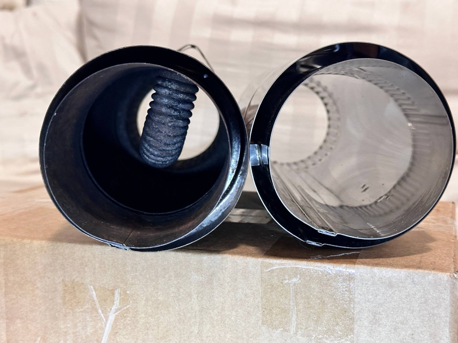

Получил на свою Жигу-2 новый парофон.
По размерам, такой же как и предудущий.
Внешних изменения такие: верхняя гофра теперь часть конструкции, а не просто на точечной сварке. Это здорово добавляет надежности конструкции! :good:
Но самые серьезные изменения внутри: гофрированной трубы пароперегревателя,которая находилась внутри дымохода больше нет. Теперь испаряемый пар перегревается только в пространстве между кожухом и дымоходом. :?
Для меня Жига-2 исключительно походный вариант и надежность нового пароперегревателя - неоспоримый плюс.
А вот его эффективность смогу оценить только следующим летом.

Shift писал(а): 03 окт 2025, 07:36 Получил на свою Жигу-2 новый парофон.
Ого, у меня давно прогорела трубка. Поэтому пользуюсь самым первым ППГ. А этот вариант получается производное из этих двух, судя по конструкции.
Надо брать.

Так-так-так! Ничего себе, новости с новым ППГ! Как такие изменения могли остаться без огласки и бурного обсуждения?
Требуется срочно исправление ситуации! :)
Ещё лучше - это тесты!
Как он по-новому устроен и каковы его паровые кондиции? Если я правильно понимаю, это доработанная версия первого ППГ?
На своей Жиге-2 с гофрой я понял, как бережно эксплуатировать ППГ, чтобы не прожечь его. Рецепт оказался прост: главное — не доводить гофру до красного цвета. Это видно на выходе из сопла.
При первой топке нужно постепенно разводить огонь, небольшой закладкой дров, чтобы пламя не пережигало гофру, когда еще нет охлаждения от пара. Сначала налить воды чуть выше крана, чтобы она быстро закипела. Затем постепенно добавлять воду в бак и дрова в топку, главное, чтобы шел быстрый процесс закипания.
Процесс займет немного больше времени, но гарантированно не повредит ППГ.
Далее, после полного закипания бака под завязку (это можно применять к любой печке), я отливаю горячую воду в ведро для доливки. Когда бак немного выкипает, добавляю уже горячую воду, и повторный интенсивный процесс парогенерации значительно ускоряется.
Таким образом, процесс генерации пара можно продолжать до полного завершения банного мероприятия.
