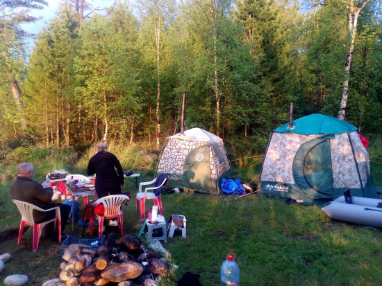

Готовый тент с люверсами с Озона 2х2м работает у меня на крыше пятнашки уже 2 года. Разделку (тоже с Озона) вшил сам. Для десятки и К5 он великоват.

Ага. А на Кайфуше накинут ПП-600 :lol:
