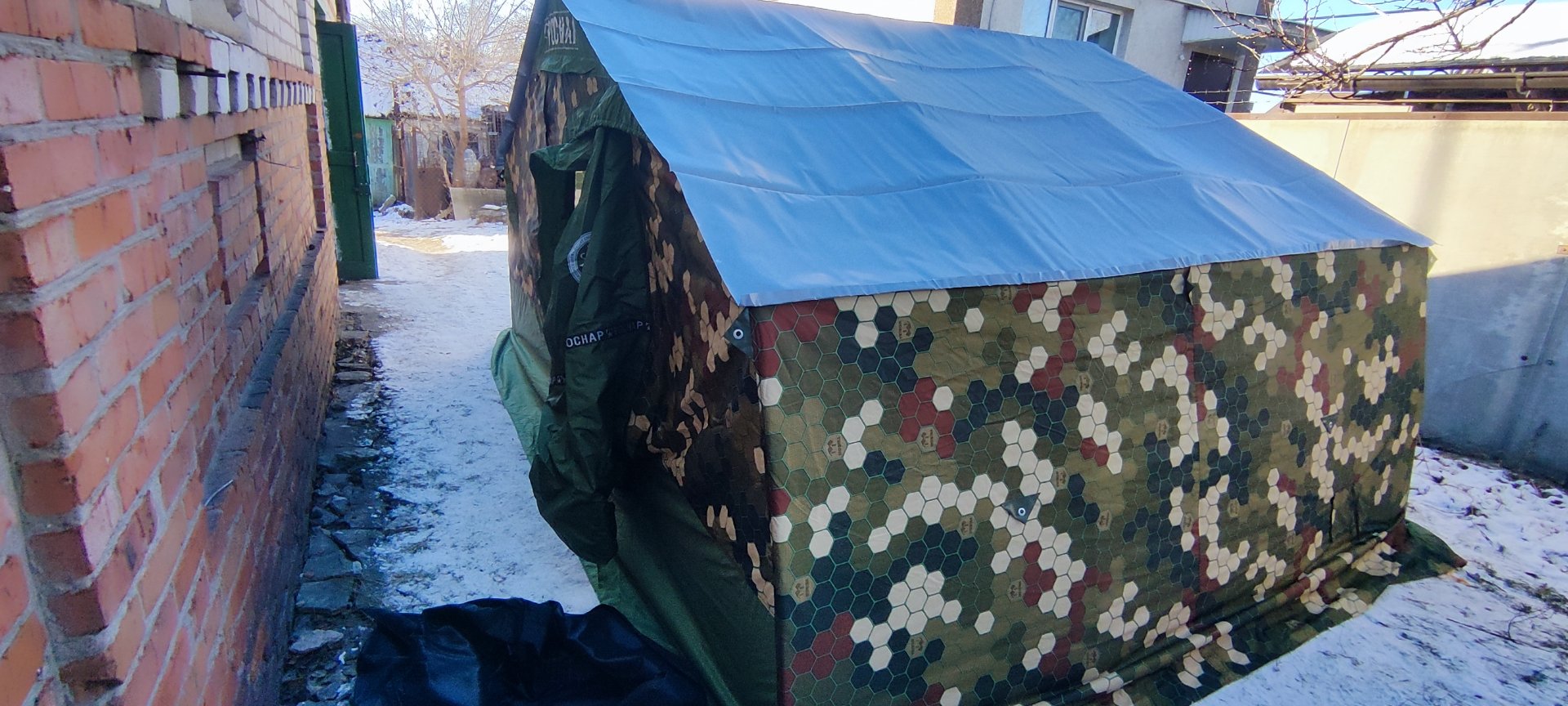

Тестирование закончено, следов эксплуатации не обнаружено!

Господа, а кто знает какая плотность пвх на штатной изн? У меня есть мобибовская изн 200 для Кайфандры К5, но я на глаз не могу определить какая плотность, а ехать на дачу, распаковывать баню, мерять рулеткой накидку и потом взвешивать это сложный путь, вдруг у кого уже есть информация под рукой? Дело в том что я хочу сделать изн для сторонней платки, на озоне продается готовый тент с люверсами, размером 2х2 метра из ПВХ 650 г/м2, вот думаю он мне подойдет? И вся ли пвх ткань одинаковая или мне для самопальной изн нужна особая?

На вопрос о плотности сам себе ответил, оказывается у изн-10 в описании указаны размеры 1580х1580 и вес 1,8 кг. То есть плотность около 0,72 получается с учетом погрешности на разделку, люверсы и возможные округления в описании ткань 650 г./м2 мне идеально должна подойти, остался только вопрос любая ли пвх одинаково полезна для изн и может быть есть признаки или названия какую пвх лучше использовать, а какую категорически не рекомендуется?

В целом очень на оригинал похоже, с одной стороны гладкая, с другой шершавая. Только чуть тоньше:

Тоже делал изн для 34-ки из ПВХ 750.
Из плюсов была только цена куска 3×4 метра
Люверсы ставил сам.
Разделку тоже вырезал и клепал самостоятельно.
Из минусов, само ПВХ качества не ахти в следствии:
-При минусовой ПВХ дубеет, в следствии чего при складывании появляются заломы и повреждение ПВХ.
-Эластичность хуже, сравнивал с изн для мб-103, и разница в качестве самого ПВХ разительная.
-Вес, я не взвешивал, но чувствую что не совсем комфортный, знал бы выбирал бы 550 плотность, а лучше конечно заводской изн.
Касательно шершавости и гладкости, практически все ПВХ имеют одну сторону гладкую, другую шершавую, технология производства
Тут просто полотно, без люверсов, без разделки
